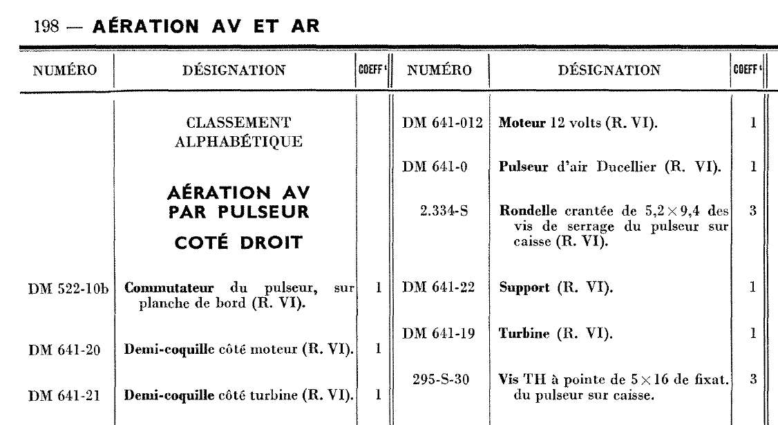

Ein Lüftergebläse gab es für die rechte Seite (wenigstens für die zweite Front/zweites Armaturenbrett) als Option.anieder hat geschrieben: Der Beifahrerx hat ja schon einen Schminkspiegel aber auch kein Lüftergebläse.![]()
[attachment 14742 Aeration-Droit.png]
