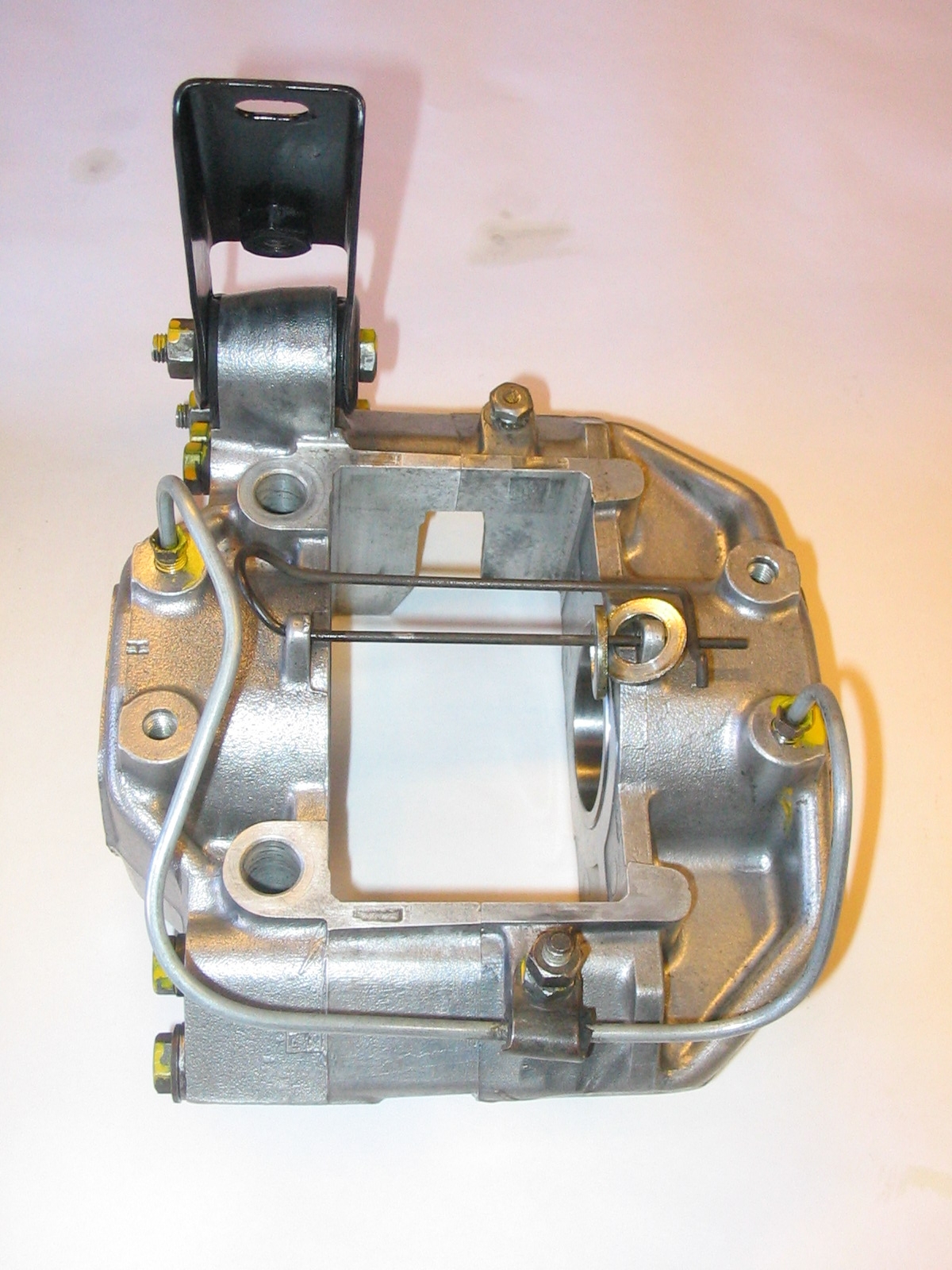

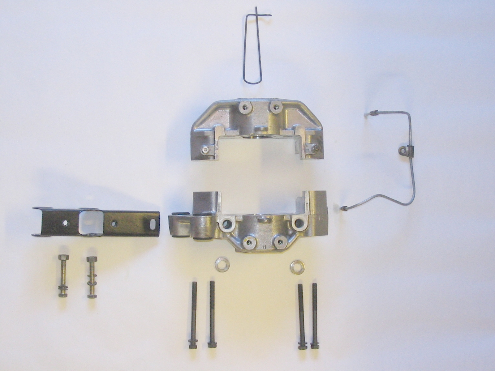

Wenn man das Sattel teilt sieht es so aus:
[attachment 14878 DS_Vorder_Bremse.jpg]
Nach dem Zusammenbau (und ohne einen Teilstück eingefügt zu haben!) sieht es dann so aus:
[attachment 14877 DS_Vorder_Bremse_2.jpg]
Leider bleibt das im Auto nicht lange so schön sauber...
(Dies nur als Info für diejenigen die das noch nie gemacht haben)
