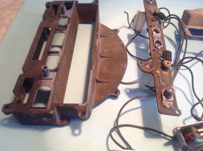

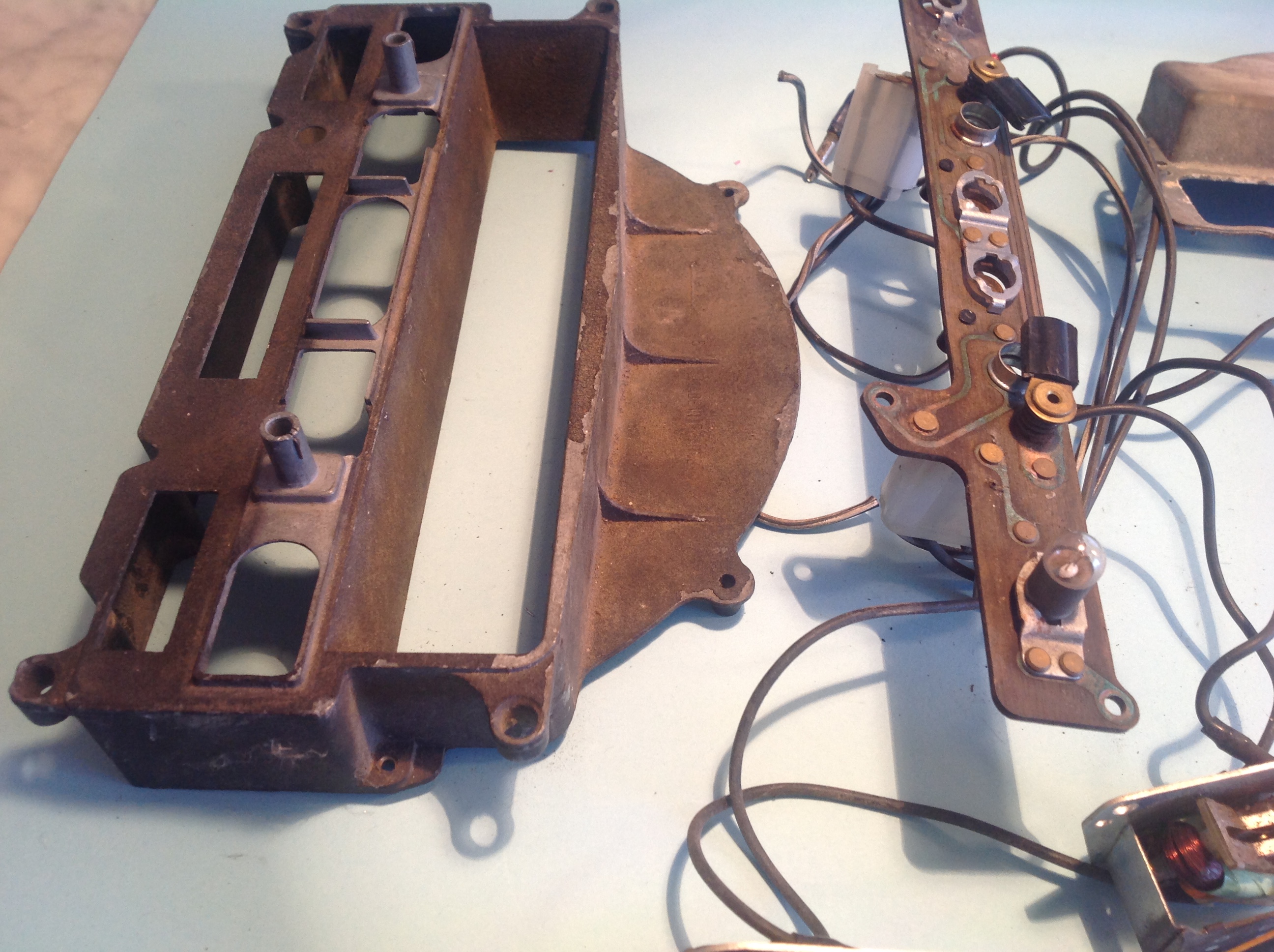

ich bin für Tipps dankbar. hab mir ne Kollektion von Ba9s led ersatz lämpchen bestellt und hab es vor, meine komplett ausgefallene Hintergrundbeleuchtung des Cockpits wieder in Gang zu setzen. Spielen mit dem poti unter dem lenkrad hat nicht mehr geholfen. ich geh davon aus dass alle Glühbirnen einfach kaputt gegangen sind.
aber wo befinden die sich, und wie komm ich am schlausten ran?

wenn alle nicht gehen liegt es vermutlich eher am Poti. Überbrück es doch mal und schau was passiert. Wenn du das 2.Brett hast und ich mich recht erinnere kommst du da recht einfach ran wenn du den oberen Teil der Lenksäulenverkleidung abnimmst.

Manchmal ist im Tacho die Leiste oxidiert oder Nieten weg....
