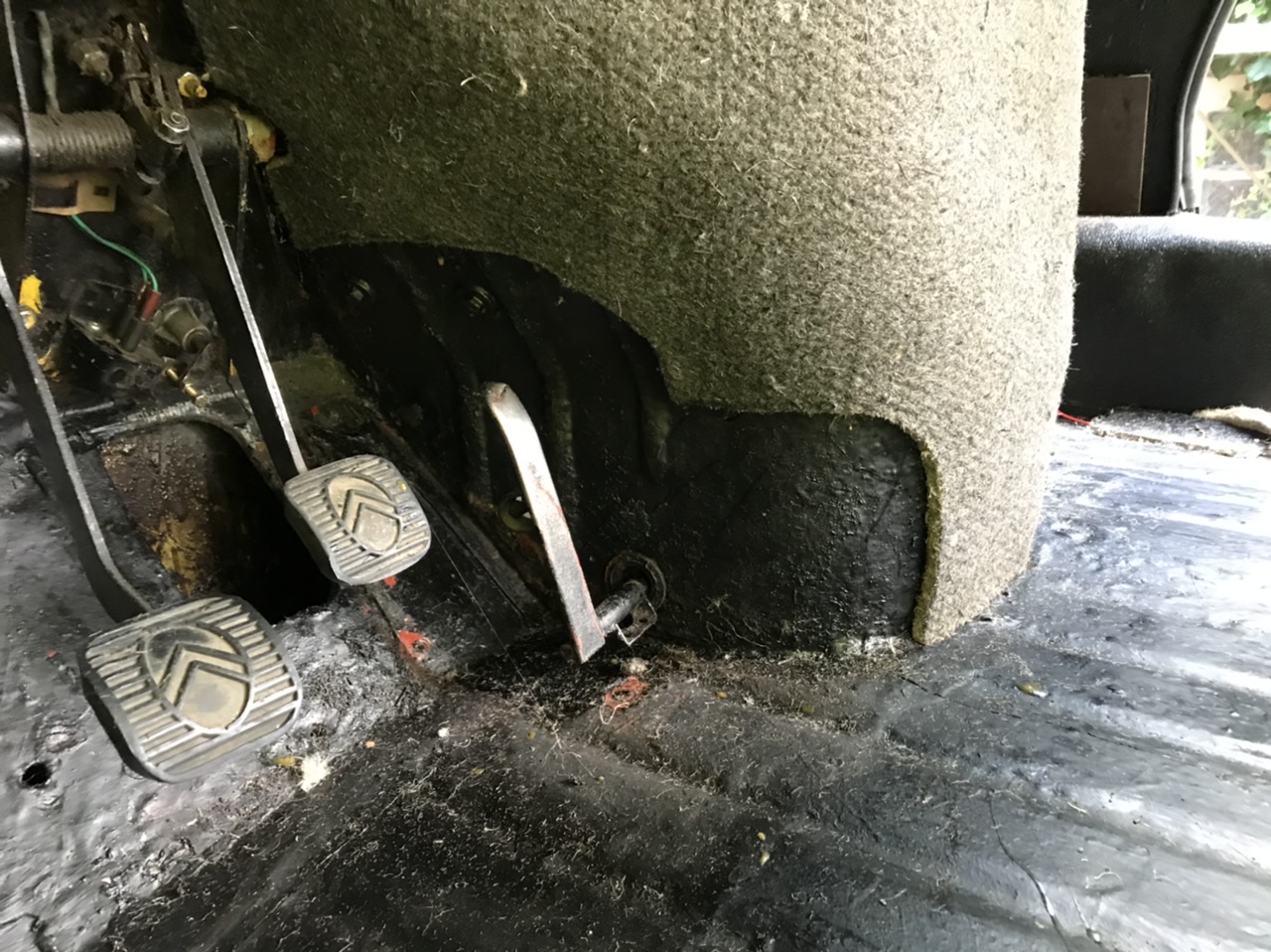

Hallo Zusammen,
ich bin ja gerade dabei den Innenraum zu restaurieren.
Da die Verkleidung an der Motorbucht defekt war will ich die austauschen. Meine Frage an Euch habt ihr die mit Dämmung unterfüttert oder wie habt ihr das gemacht?
Gibt es bei der Montage was zu beachten oder gibt es Tricks?
Schorsch

Hallo Schorsch,
ja, habe ich - würde ich auch jedem empfehlen.
Ich habe eine „Händlerdämmung“ als Vorlage genutzt - oder bastel Dir eine Vorlage aus festem Papier. (Kraft/Packpapier)
Als Dämmung habe ich den Filz vom Korrosionschutz Depot genommen! Wirklich sehr zu empfehlen! Der, der auf einer Seite gewalzt ist. Das ist die der Motorbucht zugewandte Klebeseite ...
Als Kleber habe ich Saba ACC (bei eBay suchen) verwandt - lässt sich mit Nitro verdünnt/emuliert und hervorragend streichen. (beidseitig satt) Sprühkleber empfehle ich persönlich nicht.
Nicht alles auf einmal kleben - Abschnittsweise, von unten nach oben.
Ein elektrocutter von Bosch ist beim Zuschnitt hilfreich - es geht aber auch mit einer scharfen Schere.
[attachment 14842 2CBB9081-ACD8-48F7-80D7-8642503C6A34.jpeg]
[attachment 14843 0954F414-2DB2-46FC-ADCF-BF7C1DF8EA24.jpeg]
Würde ich wieder so machen!
Bonne Chance!
Grüße an Dich!

danke an die Dämmung bom Korrosionschutz Depot habe ich auch schon gedacht mir nur noch nicht ganz sicher.

Hallo Zusammen
@Hallo Karl,
vielen Dank für deinen Tipp hat super funktioniert, der Kleber Saba ACC ist Spitze am besten aber im Freien verarbeiten ;-)
