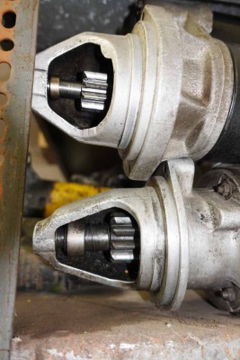

Auf diesem Bild oben neu klein, unten alt groß:
[attachment 15053 DSP01699s.jpg]
entsprechend unterscheiden sich die Zahnkränze auf der Schwungscheibe, eine falsche Zuordnung funktioniert nicht.
Die 21/23er Motoren hatten stärkere Anlasser, die auch mit den 19/20er Motoren funktionieren, andersherum geht es auch, aber etwas mühsam.
Bis Mj 68 gab es noch Bendix-Anlasser ohne Magnetschalter, die betreffen dich aber nicht.
Bei den späten Anlassern gibt es Magnetschalter mit einer Brücke zwischen dem +-Anschluss und dem Steueranschluss, diese werden mit den Startrelais am +Pol der Batterie verwendet, diese Brücke kann man aber auch abbauen. Ab Mj 72 hatten die ID/DS mit Handschaltung Startrelais an der Batterie nicht mehr, entsprechend geht ein separates Steuerkabel zum Magnetschalter und dieser hat die oben genannte Brücke nicht. Man kann aber diese Brücke für die andere Version auch einbauen.
