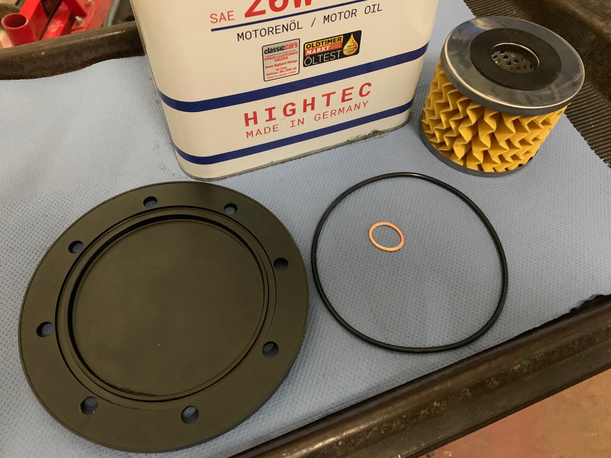

Nachdem an der D Super der Deckel nicht wirklich dicht zu bekommen ist, habe ich das Thema hier nochmal aufgenommen und den Ölfilterdeckel aus dem Vollen fertigen lassen. Allerdings etwas abweichend von der Beschreibung vorher:
- habe eine Aluminiumlegierung 5052 genommen (müsste stabil genug sein)
- die Schrauben versenkt, dann kann man die Originalschrauben verwenden und die Höhe ändert sich damit auch kaum
- Den O-Ring neu ausgelegt, größer - 108x3 und so dass er am Aussendurchmesser anliegt, die Öffnung in der Ölwanne hat Durchmesser 105,5
- Werde ihn noch schwarz eloxieren lassen, dann ist er auch gegen Korrosion geschützt.
In dem Thread zuvor habe ich nur das Thema mit dem zu kleinen O-Ring Durchmesser gefunden. Ist sonst noch jemandem etwas aufgefallen, was man optimieren kann?
Ich werde mal gleich ein paar mehr machen lassen falls hier noch jemand Interesse hat.

Ich habe noch keine endgültigen Preise, denke aber es wird mit Versand und ein paar O-Ringen auf unter 50 € rauslaufen.
Daniel

Weil die originalen Blechdeckel meist nur noch mit viel Dichtmasse dicht zu bekommen sind, habe ich mir stabile aus Aluminium fertigen lassen basierend auf der Diskussion in diesem Beitrag. Abdichtung mit O-Ring oder original Flachdichtung. Wenn jemand Interesse hat, ich habe noch welche, 49,- €, Deckel und drei O-Ringe inclusive Versand als Brief (unversichert).
