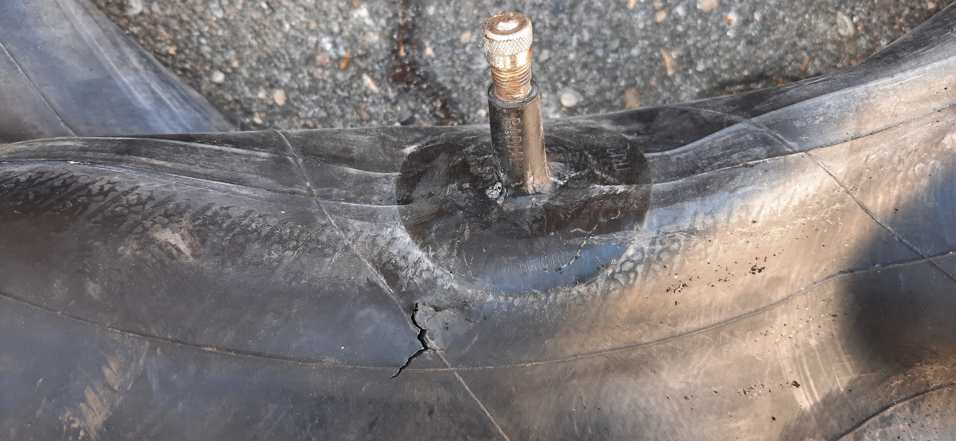

So schaut der Schlauch aus:
[attachment 15207 Loch.jpg]

Was meint Ihr zum Schaden am Reifen? Wo kommst das her? Durchgescheuert?

Das Loch sieht schon komisch aus. Eher gerissen als durchgescheuert. Aber warum? War da so eine Niete an der Stelle?

Was den Schaden am Schlauch angeht, würde ich jetzt nicht das Kind mit dem Bade ausschütten und gleich neue Felgen kaufen. Die allermeisten von uns fahren ziemlich problemlos mit Originalfelgen und Schläuchen. Hast Du Felgenbänder verwendet?

Bei mir war der Schlauch eher flächig aufgerauht.
