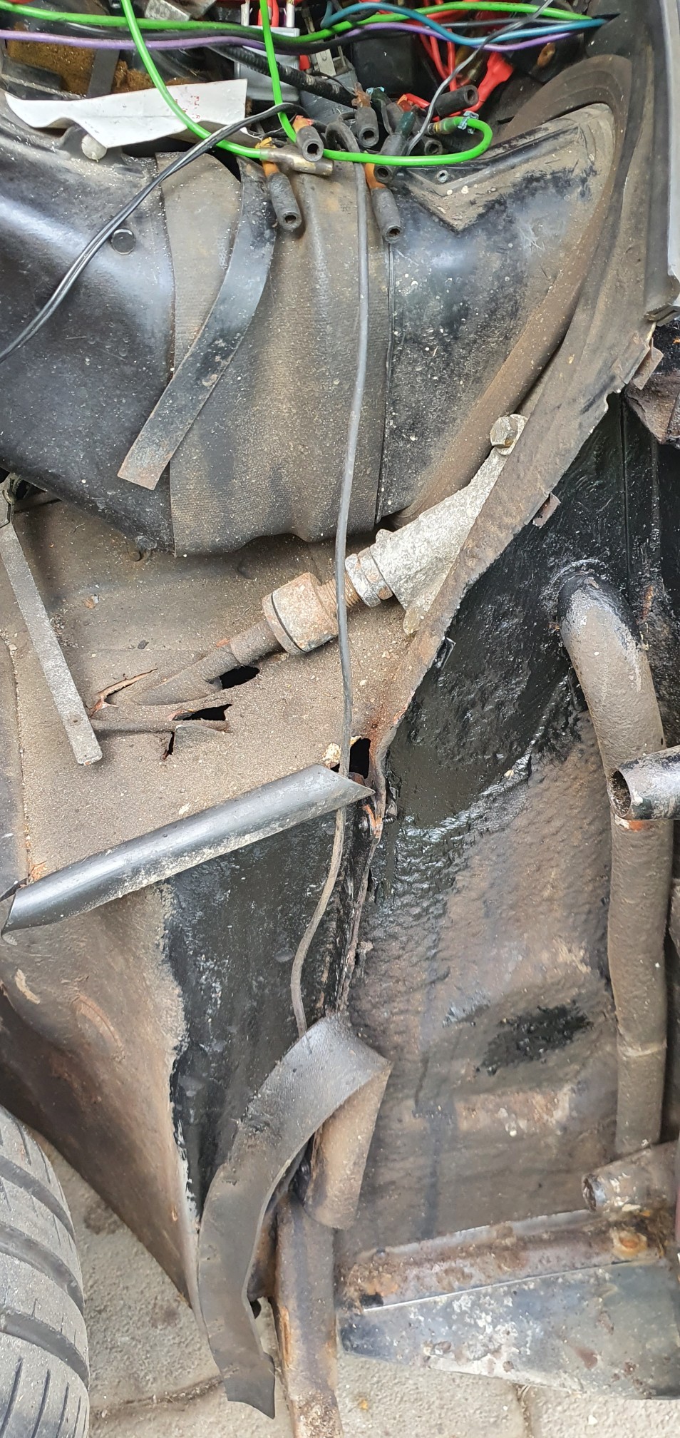

beim Renovieren fiel mir dieses Kabel an der linken A-Säule ins Auge, das oben aus dem Kabelbaum kommt und unten Richtung Schweller verschwindet. Ist das original oder hat das vielleicht jemand für die Anhängerkupplung dort hin gelegt?

Hallo Eric,
Nein, das Kabel ist nicht original. Der originale Kabelbaum nach hinten geht durch den Schlauch etwa 10cm weiter hinten. Die Funktion des Zusatzkabels sollte klar werden, wenn du verfolgst, wo es hinten angeschlossen ist.

Hatte ich schon vermutet. Man sieht nicht wirklich, wo es hin geht. Wie gesagt, ich vermute es gehört zur Anhängerkupplung.

Re: Frage zu Kabel an A-Säule
Geht diese Leitung nicht an den Öldruckschalter des Sicherheitsventils?
Wenn du nicht weißt, wo es hingeht, dann forsche einmal nach, von wo es herkommt. Das Kabel ist derart kriminell verlegt, dass ich dringend rate, es sorgfältiger und es zumindest durch eine Tülle besser geschützt zu verlegen. Sollte dort gar Dauerplus geführt sein, darfst du dich beglückwünschen, dass die potenzielle Brandbombe noch nicht hochgegangen ist. Vermutlich führt das Kabe durch einen Karosseriespalt in den Schweller und von dort weiter nach hinten.

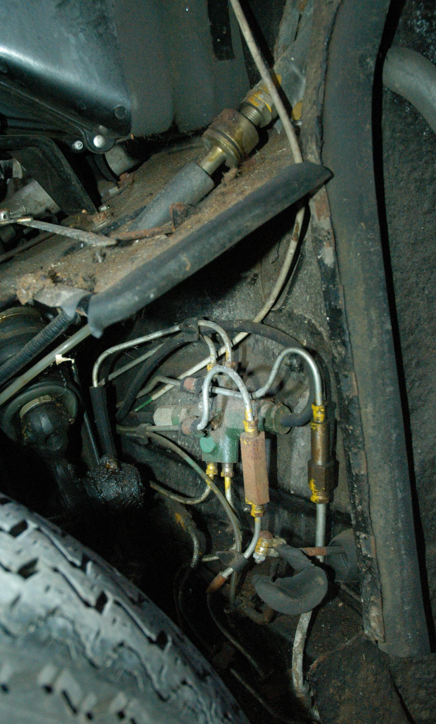

Hallo Eric,
Ich war ja zuerst versucht auch zu schreiben dass das nicht so sein kann.
Bin aber jetzt eines Besseren belehrt worden.
Es handelt sich um die Leitung zwischen der Hydraulikwarnleuchte und dem Kontakt am Sicherheitsschieber.
Das ist tatsächlich so Serie, weiter oben geht noch der Draht zum Bremslichtschalter ab.
[attachment 15212 DSC_1899.JPG]
Sollte wirklich der Draht eingeklemmt werden, kann nichts passieren ausser dass die Warnleuchte permanent anzeigt.
Gesehen so bei einer ID19b MJ 1968
viele Grüße
Mike
hehe..
Hab ich mich nicht getraut das zu schreiben - nachdem die Experten anderer Meinung waren!
nicht angeschlossen ist die Hydraulikleuchte bei mir jedenfalls aus -
ID19b 69
ID19b 69
- Beiträge: 1666
Ist das nicht der gleiche Satz als dieser:wettem hat geschrieben:Es handelt sich um die Leitung zwischen der Hydraulikwarnleuchte und dem Kontakt am Sicherheitsschieber.
...vor anderthalb Monaten geschrieben?Claude-Michel hat geschrieben: Geht diese Leitung nicht an den Öldruckschalter des Sicherheitsventils?
Hallo Claude,
mir war nicht klar, dass du mit Öldruckschalter einen fürs Hydrauliköl meintest!
