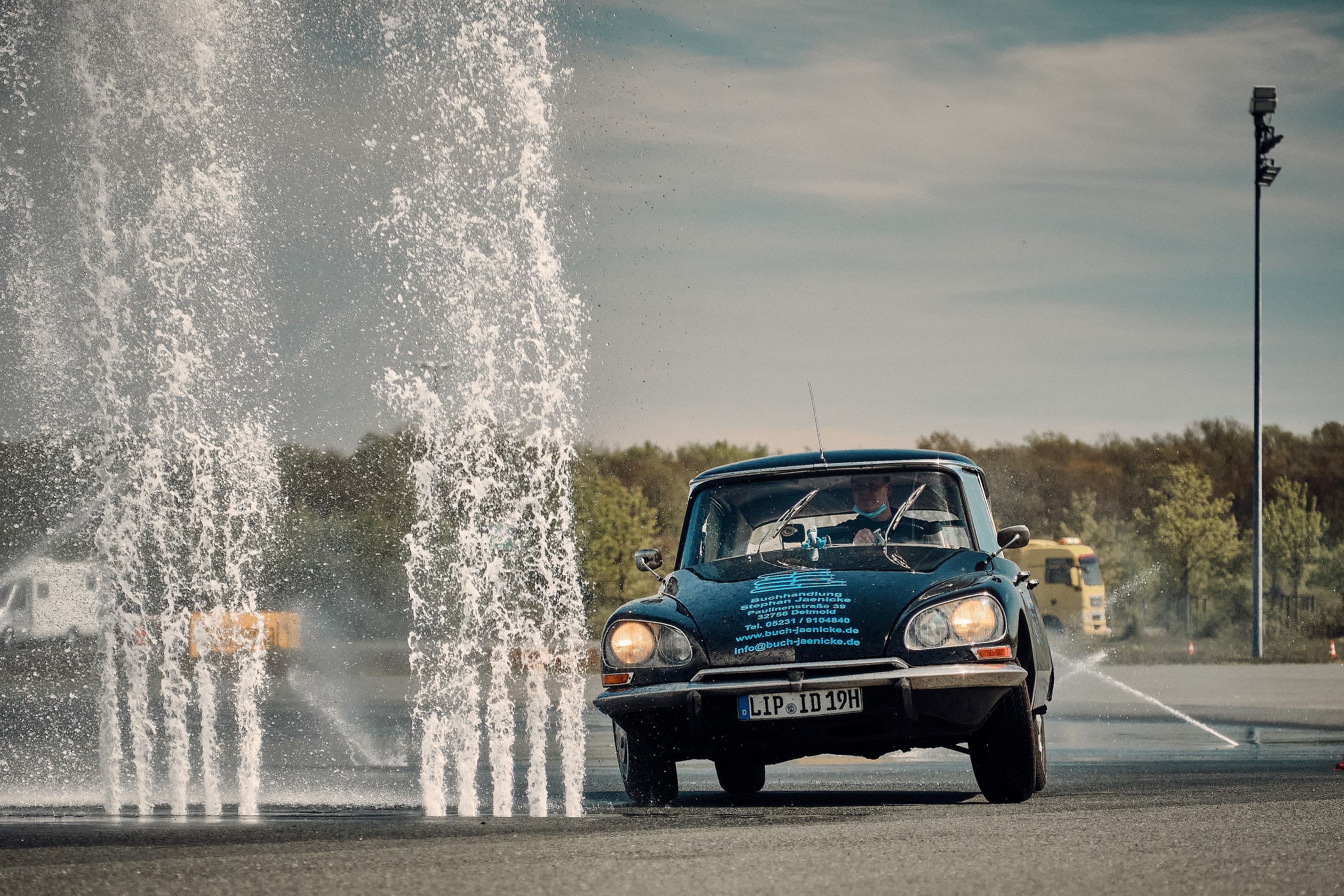

jetzt habe ich es tatsächlich geschafft, die Dateigrößen der Fotos so zu reduzieren, dass ich sie hochladen kann. Da die Uploadmenge im Forum begrenzt ist, muss ich die Bilder auf mehrere Beiträge verteilen.
Die Fotos - ich finde sie wirklich überragend gut - wurden von dem Hamelner Automobilfotografen Jörg Wellmann gemacht: https://joergwellmann.de
[attachment 15274 Ausweichentrockenspektakulr1XT219876.jpg] [attachment 15275 Ausweichentrockenspektakulr2XT219877.jpg] [attachment 15276 SlalomvonhintenXT219078.jpg] [attachment 15277 Ausweichentrockenfrh1XT219926.jpg] [attachment 15278 Ausweichentrockenspt2XT210077.jpg]
