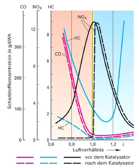

anieder hat geschrieben:...Stinken tun davon nur die unverbrannten Kohlenwasserstoffe HC....
Ich bin auf einen Beitrag der Berufsschule Winterthur über Schadstoffminderung gestossen. Darin war folgende Kurve dargestellt:
[attachment 15722 Mit-OhneKat.JPG]
Unsere Vergaser sind so bestückt, dass wir mit Lambda 0,8 bis 0,9 fahren. Der Vergaser meiner DSuper5 habe ich so bestückt, dass ich auf Lambda 0,95 bis 1,05 komme. Aus der Grafik würde das heissen, dass ich von einem HC 4 bis 6 auf einem HC 2 bis 3 gekommen bin. Da müsste doch meine DSuper5 schon mal halb so viel stinken :D. Ich behaupte mal: den Eindruck habe ich auch. ;-)
Nur wie es immer so ist: man ändert was um es zu verbessern und dann hat man auch oft den Eindruck, dass es besser ist. :-)
Mit einem ungeregelten Kat würde man dann auf einen HC unter 1 kommen.

War gerade beim TÜV. CO: 1,43 %. Max wäre 4,5 %.
Ist dieser Wert gut? Ist er Richtung nicht stinkig oder eher stinkig?

Aber man kann unterstellen, dass bei einem niedrigen CO auch weniger Kohlenwasserstoffe entstehen - da genug Sauerstoff zum vollständigerem Oxidieren zur Verfügung stand. (die Verbrennung sauberer stattfand)
Also ehr in Richtung „nicht (so) stinkig“….

So zeigt es ja auch das Diagramm das du angehängt hattest.
