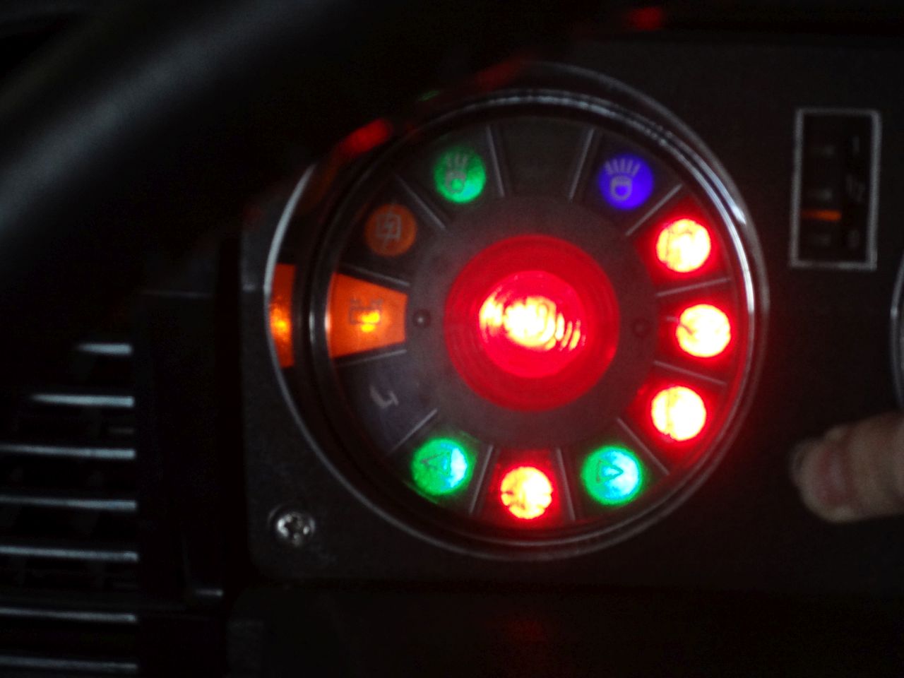

Es hatte mich immer gestört, dass man bei Fernlicht, kaum die blaue Anzeige sieht. Eine stärkere Glühlampe hat den Nachteil, dass das blaue Kunststoff anfängt zu schmelzen.
Ich habe mir mal dicke LEDs (10mm Durchmesser) in verschiedenen Farben gekauft und damit, den Sockel dieser Lampe ausgerüstet. Sieht dann so aus:
[attachment 15906 05Cta.jpg]
Da diese Anzeige anders ausgesehen hat und mir der Umbau gefallen hat, kamen dann alle dran:
[attachment 15907 LED.jpg]
Man muss halt den Widerstand in Reihe rausfinden, damit die LED die gewünschte Stärke hat. Ist bei jeder Farbe anders.
Die Lampe die das Laden der Batterie anzeigt habe ich gelassen. Da sieht man auch der Unterschied. Eine LED würde nicht genug Strom fließen lassen damit die Erregung der LiMa starten kann. Diese Lampe ist auch nur kurz an solange der Motor noch nicht dreht. Wenn ich mal Zeit habe baue ich die auch noch um mit einem Widerstand parallel dazu geschaltet.
Ich weiß nicht ob Fabrice Lassade auch so macht oder ob er schon fertige LEDs auf Sockel kauft
Die Lampen die die Instrumenten beleuchtet kann man nicht durch solche LEDs, wie ich sie benützt habe, nicht ersetzen. Da braucht man LED-Lampen die rundum strahlen.

du kannst die Ladekontrollleuchte auch ohne Parallelwiderstand auf die (für meinen Geschmack) gruselige LED-Punktstrahlung umbauen - da fließt bei der DS-Elektrik kein Erregerstrom drüber.
Beiträge: 1695
Re: Aufarbeitung Tachoeinheit Rundinstrumente Fabrice Lassade
Beitrag von Claude-Michel »
Thomas Held hat geschrieben:....für meinen Geschmack.... gruselige LED-Punktstrahlung
Ja, Tom, da denkt jeder anders. Ich kann nicht sagen, das eine gefällt mir besser als das andere. Sind halt Anzeigen die leuchten. Wenn man sie nicht sieht (blaue für Fernlicht) ist es nicht gut. Alle unterschiedlich das gefällt mir dann nicht. Ich mag es gleich, symetrisch.
Thomas Held hat geschrieben:...sie Ladekontrollleuchte....da fließt bei der DS-Elektrik kein Erregerstrom drüber.
Ja, da hast du recht wenn man den Mechanischen Regler hat. Habe die LiMa Regelung auf elektronisch gestellt weil mir dieses hoch und runter Geflackere nicht gefallen hat und da geht schon ein Erregerstrom durch die Lampe (bis die LiMa dann liefert).
Ja ich weiß, manche würden sagen: warum hast du so ein altes Auto wenn dir die Technik von damals nicht gefällt.
Ich denke, wenn Citroën die technischen Möglichkeiten gehabt hätte, wären einige Sachen anders geworden.
Mein Hobby ist halt, so eine alte Kiste technisch besser zum laufen zu kriegen, mit Hilfe von elektronischen Helferchen, die man da und dort verstecken kann.
