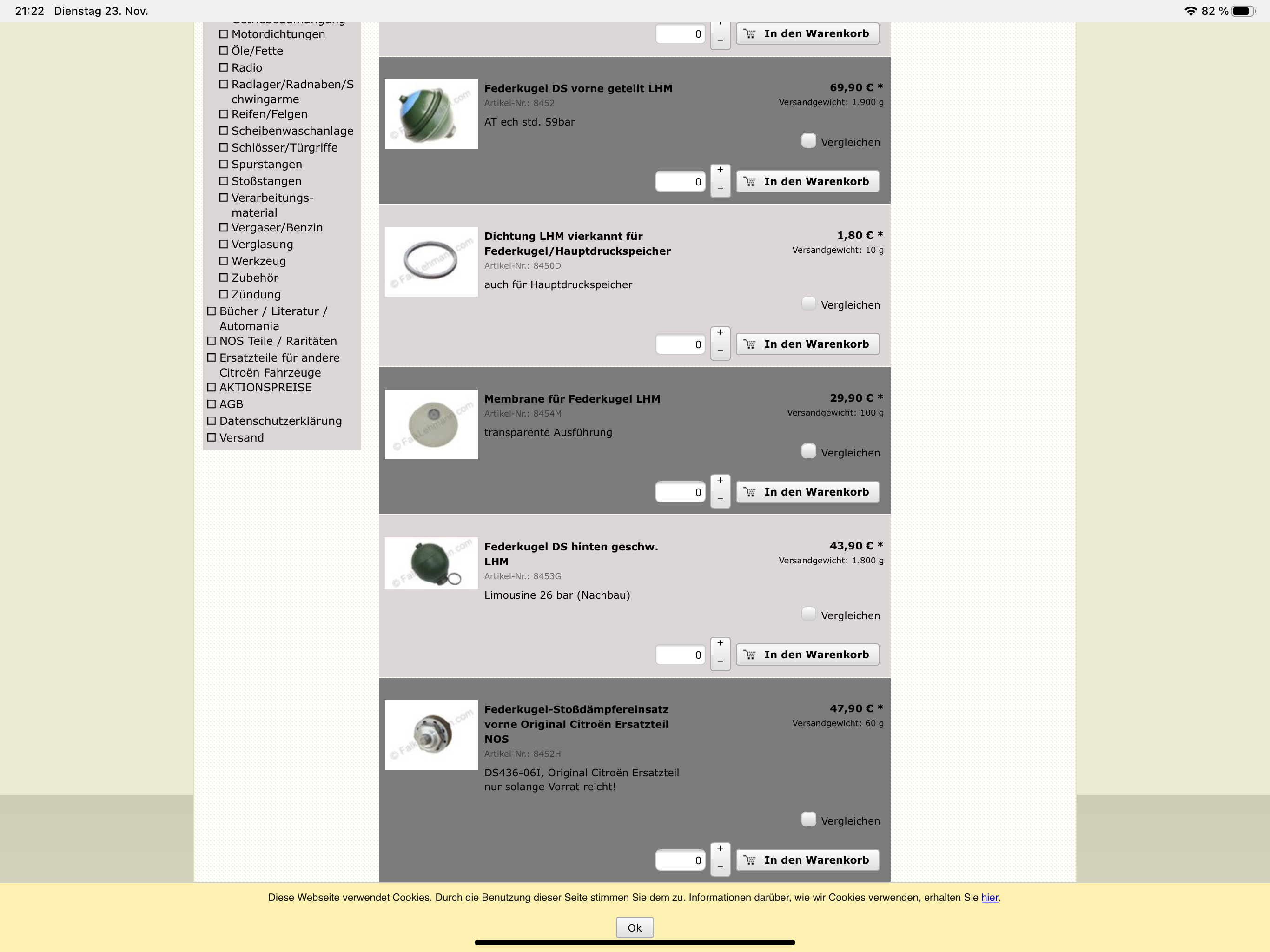

Re: Federkugeln
Hallo Pit,
Bei Falk Lehmann steht dieses Angebot auf der onlineseite. Das meinst du doch, oder?
[attachment 15960 D95C6AF2-4B5A-49D1-BEAB-0A9C89FD6EC8.png]
