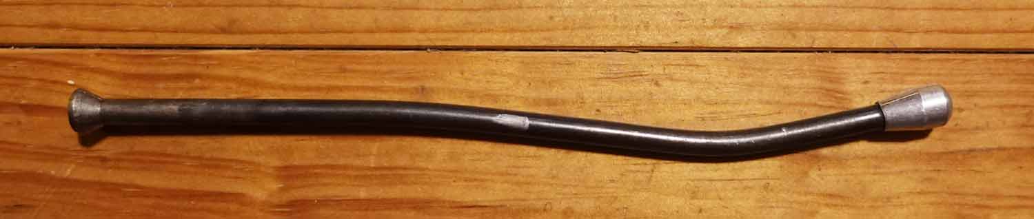

Mein Bruder Bernd hatte 1987 auch eine 58er DS in ähnlichem Zustand gekauft. Bei der Überarbeitung damals sind wir allerdings leider etwas pragmatischer vorgegagen. von 1989 bis 1997 wurde sie viel gefahren bis zu dem Motorschaden. Anschließend hatten wir nicht wirklich Zeit, uns um die Reperatur zu kümmern. 2016 stand die Silberhochzeit von guten Freunden an. Bei der Hochzeit war die DS das Hochzeitsauto, also sollte sie zur Silberhochzeit wieder zum Einsatz kommen.
Bei dem 2. Kaltstart des überholten Motors mit etwa 30% Anteil des 97er Sprits aus dem Tank kam auch dieses fürchterliche Klappern! Und die Kompression war weg, der Anlasser drehte den Motor wie mit ausgebauten Zündkerzen!
Ich habe schlimmstes befürchtet. Nach Abbau des Kopfdeckels war sichtbar, dass sich die Ventile nicht mehr richtig bewegten. Der Anteil alten Sprits ist in den abgekühlten Ventilführungen verharzt und die Ventile sind offen steckengeblieben und wurden von den Kolben zwangsgeschlossen!
Alle Ventile krumm?
Bei den Langhubern kann man ohne Kopfabbauen die Stösselstangen ziehen, einige sahen dann so aus:
[attachment 16181 DSP02494s.jpg]
einige habe ich wieder geradegebogen, die oben abgebildete durch eine andere ersetzt, danach lief der Motor wieder einwandfrei, enorme Erleichterung!
Die Silberhochzeit war gerettet!

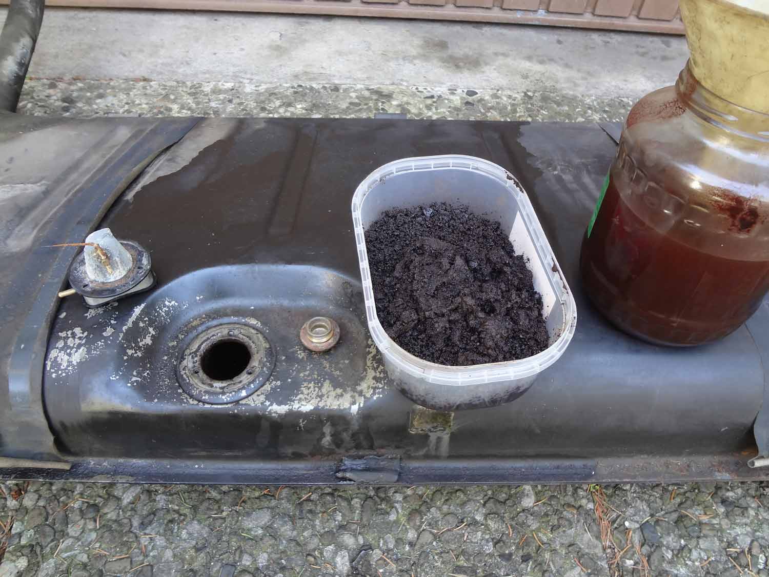

Allerdings ist der Motor immer wieder mit mit Rostpartikeln verstopftem Spritfilter in der Pumpe stehengeblieben.
Später habe ich dann den Tank ausgebaut:
[attachment 16182 DSC03398s.jpg]
so ein Dreck kam dann zum Vorschein! sogar der Draht des Tankschwimmers ist durgerostet.
Erstmal habe ich einen anderern neueren Tank und Tankgeber eingebaut, mal sehen, ob der Originaltank noch rettbar ist.
An dieser Stelle gibt es seitdem kein Problem mehr.
