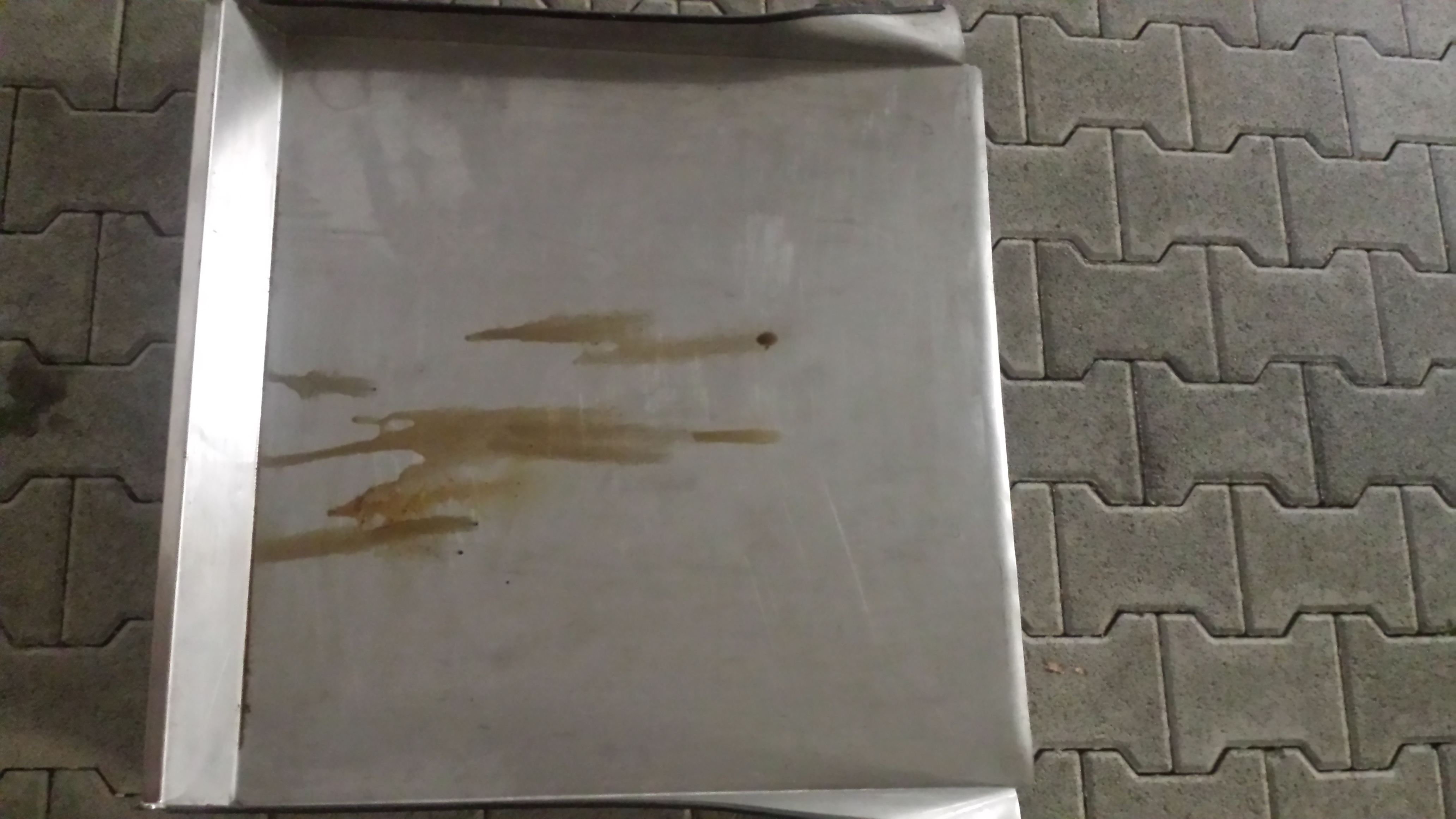

„Unterm Krümmer läuft die Soße ( Benzin) nach dem Abstellen.“
Läuft da reine Benzinsoße oder ein Benzin-Öl-Gemisch?

Re: Benzin Filter vor oder nach der Pumpe?
Reines Benzin
Ich schätze Schwimmernadelventil mach nicht ganz dicht...
Okay. Bei mir kam aus dem Ablaufschlauch unter dem Krümmer ein Öl-Benzingemisch. Ich will in absehbarer Zeit mal die Entlüftung des Kurbelwellengehäuses reinigen. In dem Schlauch hat sich jahrelang der Öldampf abgesetzt und vermischt sich im Krümmer zu dieser Soße, die unterm Auto dann so aussieht.

Das ist aber völlig normal.uwe.v11 hat geschrieben: Unterm Krümmer läuft die Soße ( Benzin) nach dem Abstellen.
