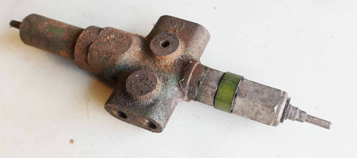

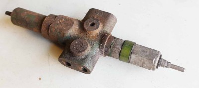

das Bild bei Jochen Hoch (citroends.net) ist falsch. Es zeigt die Version für die DS ab Mj69. Die Version für ID sieht so aus:
[attachment 16268 Sicherheitsschieber2.jpg]
[attachment 16269 Sicherheitsschieber.jpg]
Der elektrische Kontakt schaltet gegen Masse, wenn du also den Stecker an dem Schalter abziehst und mit Masse verbindest, sollte bei eingeschalteter Zündung die Warnlampe leuchten.
