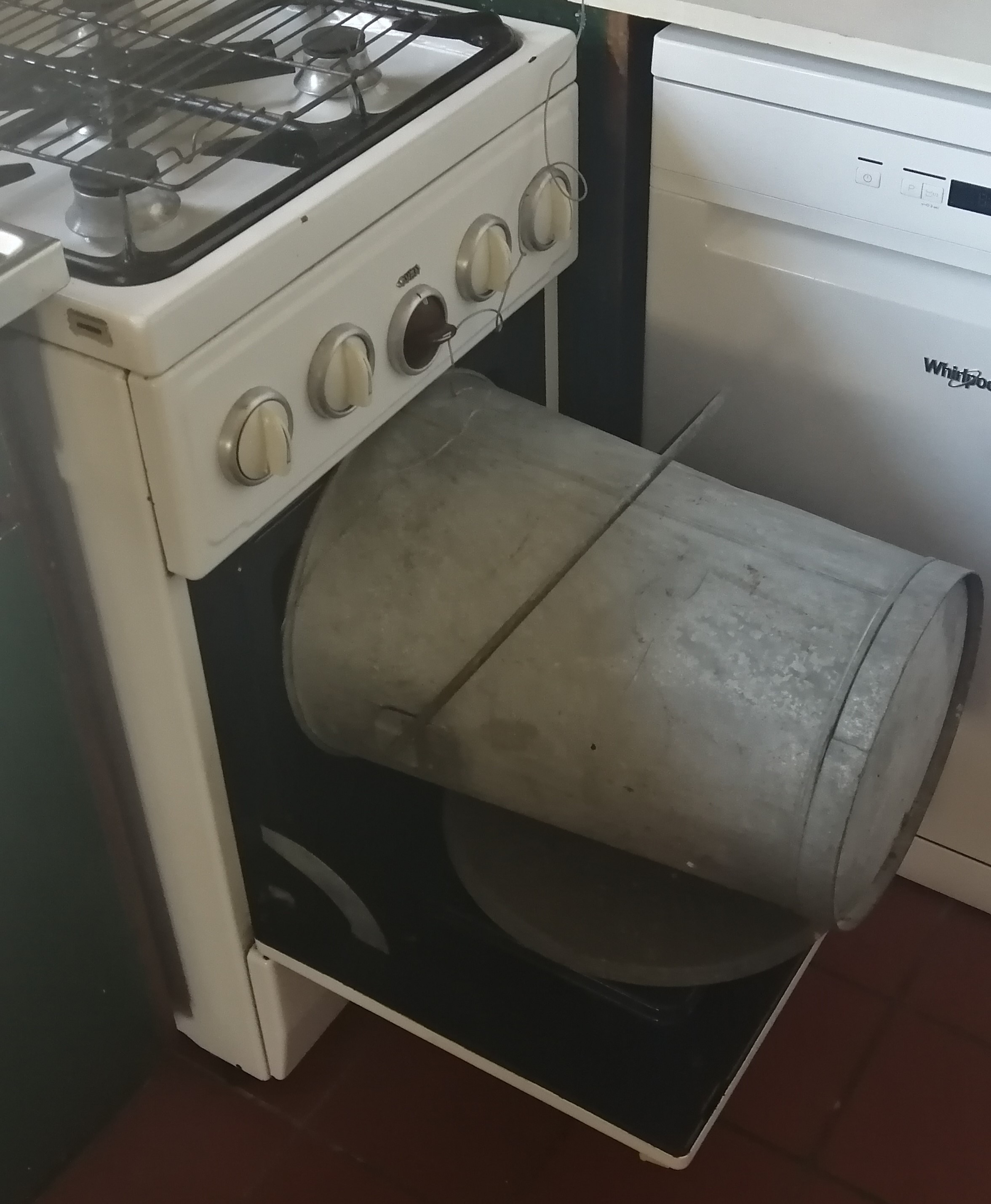

Hallo Stephan,
Ich habe denselben Tacho und stand vor einer Weile vor demselben Problem hinsichtlich des abgeplatzen Schrumpflacks. Das Thema wurde hier (Schrumpflack 67er Armaturenbrett) auch schon diskutiert.
Auch ich habe auf der von Michael verlinkten Website (id19p.over-blog.com) mit grossem Interesse die Suche nach der perfekten peinture vermiculée verfolgt, mich aber am Ende für eine etwas simplere Lösung entschieden, sprich per Dose lackiert.
Ich habe den VHT Wrinkle Plus Lack verwendet (https://www.vhtpaint.com/high-heat/vht- ... s-coatings) und bin folgendermassen vorgegangen:
Ich habe auch den Rest des Armaturenbrettes mit derselben Methode lackiert. Bei den Lüftungsauslässen einfach aufpassen, dass nicht zuviel Lack aufgetragen wird, der läuft dort nämlich etwas zusammen.
Auch die grauen Teile habe ich mit VHT gesprayt, da stimmt aber der Farbton nicht mit dem original überein. Ich habe danach einfach noch eine Schicht AC 136 drübergesprayt.
Um auch die langen Elemente in den Ofen zu kriegen, habe ich diesen so verlängert:
[attachment 16307 ofen_extension.jpg]
Viel Erfolg
Philippe
- Tacho ausweiden
- Sandstrahlen
- VHT Primer aufsprühen
- VHT Lack aufsprühen (3 Durchgänge)
- Im heimischen Backofen trocknen
Viel Erfolg
Philippe
