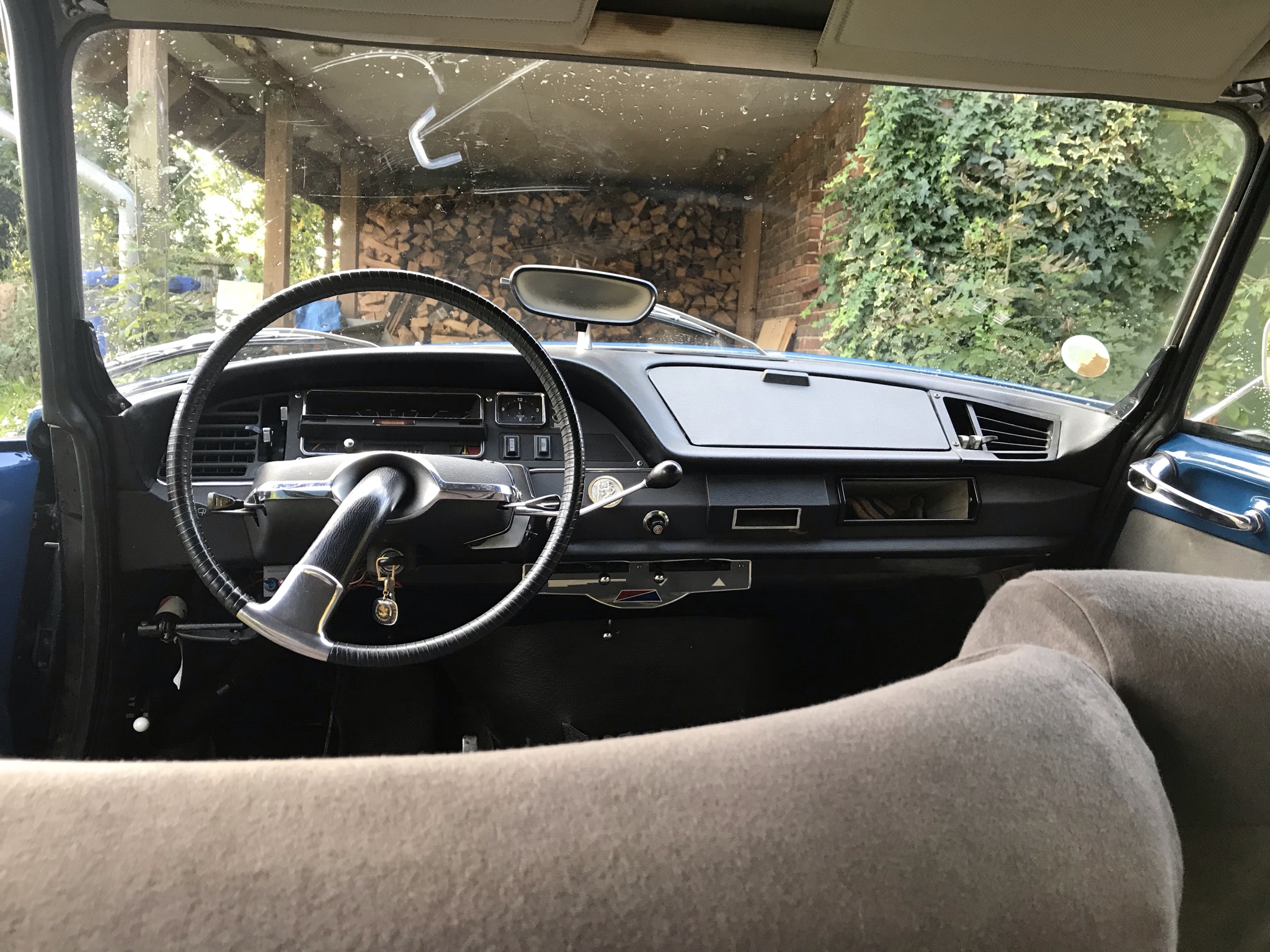

Ist schon interessant, was man so auf diesen Anzeige Fotos entdeckt. Ist ja fast wie beim DS-Stammtisch wenn man das Auto eines anderen anschaut.
Es war mir bekannt, dass es so um 1969 DS gab mit 3. Front aber noch mit 2. Armaturenbrett. Dass es 1970 die 2. Front mit 3. Armaturenbrett gab ist mir neu.
Was ist den das für einen rechteckigen Klotz zwischen Ventilator und Heizungsschlauch?

Hallo Claude-Michel,
Gabe es auch nicht - das ist ein Umbau.
Wenn die zweite Front Rundinstumente hatte - dann die vom Jäger
Mit dem 3 Amaturenbrett gab die zweite Front nie. (Serienmäßig!)
Zeitgenössisch sind aber durchaus Wagen mit der zweiten Front auf die dritte umgebaut worden - um sie zu „modernisieren“.
Wie von Julian beschrieben beschrieben ist das aber gar nicht soo trivial, da sich die beiden Rahmenschuhe unterscheiden.

Hallo!
Oberteil wie 2. (DS geschwungen, ID gerade) und Bandtacho, aber Unterteil schwarz statt grau, anderes Layout von Schaltern und Zündung/Öldruck, eckige Schalter (wie 3.Brett) und auch schon die Lenkstockschalter wie 3.
Heizung auch schon ähnlich 3.Brett, kein Drehknopf für den Wasserdurchfluß mehr.
Quasi das 2,5. Brett. Das '69er Übergangsarmaturenbrett ist eine Art Mischung aus 2. und 3.:Claude-Michel hat geschrieben: ...

Re: Sachen gibt's .....
Nein, da gehört kein weiteres Blech dran.maldini hat geschrieben: hey Thomas,
ist unter dem Brett nicht noch ein Blech montiert, dass normalerweise die Züge von Heizung und Lüftung verdeckt?
Die Züge werden allerdings normalerweise von einer Klammer, die unter einer der die untere Lenkradabdeckung haltenden Schrauben gehört, gebändigt, so dass sie nicht ganz so wild, wie auf dem Foto zu sehen, verlaufen.
So eine Abdeckung wäre unoriginale Nachrüstung (zum Lautsprecher tragen).maldini hat geschrieben: In diese Abdeckung wird manchmal auch ein Lautsprecher montiert.
Die scheint (wie bei meinem Wagen) zu fehlen.
Lediglich auf der Beifahrerseite gab es noch einen Unterbau bei den Einspritzern, um das dort montierte Steuergerät abzudecken.

Hey Thomas,
ich weiß nicht ob wir das gleiche Blech meinen - meinen IDs hatten das jedenfalls beide. (hab ich auch noch verbeult im Keller liegen). Ob das dritte Armaturenbrett sowas hatte weiß Du natürlich wesentlich besser als ich!
@Acadrian,
nachdem ich zuerst mit dem 69 Brett gefremdelt habe (mir gefiel das zweifarbige "alte" Bett besser) finde ich inzwischen (nach Jahrzehnten des drauf Guckens), dass, die 69 "Übergangsbretter" die Schönsten der Serie sind.
Mir gefällt das ID Brett auch noch besser als die DS Amaturenbretter.
Aber Schönheit liegt im Auge des Betrachters - und!
.. sehr schönes Amaturenbrett hat ein Wagen!
Grüße Karl
