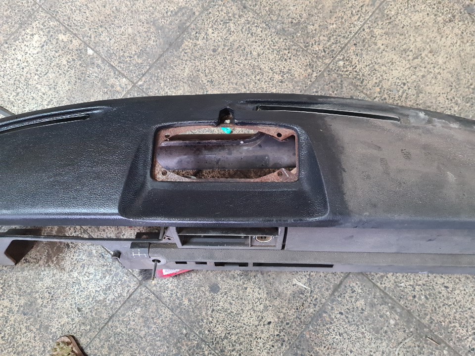

Frage zum Armaturenbrett Dspecial Bj 71:
ich bin grade dabei das Armaturenbrett zu säubern, wenn man schön schrubbt geht auch der Dreck obendrauf weg. Nach dem Trocknen ist aber die Farbe des Kunststoffes ebenfalls ausgebleicht.
[attachment 16379 PHOTO_20220430_153424.jpg]
Ist die Farbe der Metallteile im Original ein dunkles Anthrazit? Bei meinem Brett ist die Farbe schon sehr ausgebleicht.
Beim Korrosionsschutzdepot kann man Schrumpflack in allen RAL-Farben bestellen.

Richard hat geschrieben: Ist die Farbe der Metallteile im Original ein dunkles Anthrazit?
Ja, die Teile sind original nicht tiefschwarz. Ich hatte mal das Glueck, das Mittelteil in NOS zu bekommen.
Richard hat geschrieben: Beim Korrosionsschutzdepot kann man Schrumpflack in allen RAL-Farben bestellen.
Ergebnisse wuerden mich sehr interessieren! Bitte dann hier davon berichten. ;-)

Ich würde mir RAL 7016 anthrazitgrau bestellen
250ml vom Korrosionsschutzdepot sollten reichen. Ich versuche es mit der Rolle aufzutragen und danach berichten.
Aber ich bin auch noch auf der Suche nach einem Mittel zur Auffrischung des Kunststoffes. Das Brett sieht im nassen Zustand wirklich 1a aus. (siehe Bild weiter oben im Thread). Wenn es dann trocken ist, wird es doch wieder sehr hellgrau. Ich weiß nicht ob Cockpitspray hier das Mittel der Wahl ist.

Richard hat geschrieben: Aber ich bin auch noch auf der Suche nach einem Mittel zur Auffrischung des Kunststoffes. Das Brett sieht im nassen Zustand wirklich 1a aus. (siehe Bild weiter oben im Thread). Wenn es dann trocken ist, wird es doch wieder sehr hellgrau. Ich weiß nicht ob Cockpitspray hier das Mittel der Wahl ist.
Hallo Richard,
ich habe "Stossstangen-Schwarz" von Nigrin genommen. Das Produkt scheint es unter dem Namen nicht mehr zu geben, wohl aber Kunststoff-Schwarz (oder so) vom gleichen Hersteller und reichlich aehnliche Produkte von anderen Herstellern. Das Zeug ist eigentlich fuer aussen gedacht, aber ich habe/hatte da keine Bedenken, das auch innen anzuwenden (keine Geruchsbomben oder so...).

Hallo Tom,
in der Zwischenzeit hatte ich eine Beratung beim Korrosionsschutzdepot.
Ich habe mir den Schrumpflack bestellt und dazu noch eine Dose Polytrol.
Über das Ergebnis werde ich berichten.
