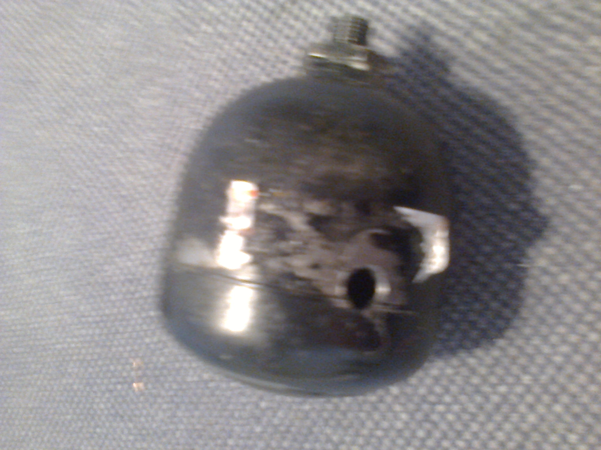

mein C06 Quickshift hat mich nach 16 Jahren erstmals im Stich gelassen,der Druckspeicher ist kaputt. Leider hat er sich beim Ausbau absolut störrisch erwiesen und war mit all den gut gemeinten Foren Vorschlägen nicht zu bezwingen. Weder massenweise Caramba noch Ölfiltergurte oder Ketten waren erfolgreich.
Für mich gab es nur noch eine Lösung (siehe Bild).Aufbohren aber wie? Ich habe heute folgendes gemacht: Anbohren mit 3mm aber mit Gefühl.So bald ihr eine ganz leises Zischen hört sofort bohren einstellen und warten bis das Gas vollständig entwichen ist . Es tritt nur noch ein ungefährlicher Schaum aus. Nun könnt ihr weiterbohren auf ca. 8-10mm. Wenn ihr nun ein Rundeisen mit einer Länge von ca.50cm (wegen der Hebelwirkung) einsetzt gibt der Druckspeicher sofort auf und ihr könnt ihn abschrauben.
[attachment 16491 Foto0509.jpg]

Man hätte ja auch eine große Mutter drauf schweißen können...
Oder den Hebel direkt an die Kugel.
Oder den Twingo in den See fahren und die Kugel abrosten lassen.
Wem fällt noch was ein?
