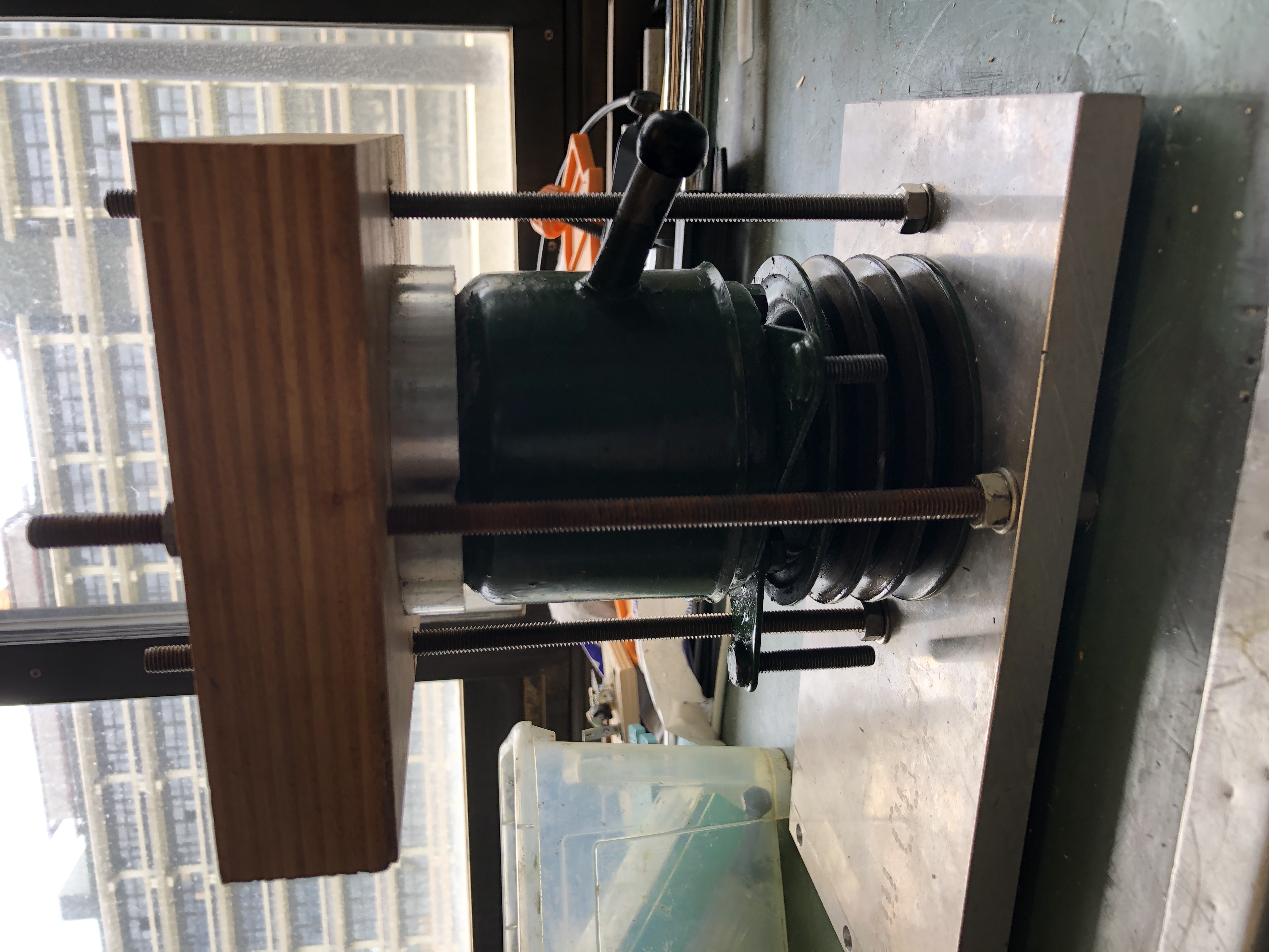

hat sich jemand vielleicht in letzter Zeit eines geeigneten Hilfsmittels zum Aupfressen des Hydraulikpumpendeckels bedient?
Ich hatte mir mal eine Vorrichtung aus Holz gebaut, die allerdings im Laufe der Jahre zerbrochen und dann nicht wieder instandgesetzt und letztlich verschwunden ist. :-/
Kann man da irgendeinen leicht zu beschaffenden Alltagsgegenstand (Kunststoff-Flaschenboden o.ä.) nehmen, um das Gehäuse großflächiger zu greifen und zu verhinden, dass man das Gehäuse am höchsten Punkt einbeult beim Aufpressen?

Hallo Henning,
ich denke, ich werde dann auch wieder in Holz investieren, wo ich jetzt so schöne Vorlagen habe! :o)

Danke, Ingo, aber jetzt habe ich schon gebaut! :-)
[attachment 16509 B2F925F1-378B-4697-BB02-C3E5289D19F3.jpeg]
Ich weiß, gepresst wird gegen den Flansch, nicht gegen die Riemenscheibe - ist nur ein Symbolfoto! ;-)

Siehe hier für meine Version (großer Nuss, Rolle Kreppklebeband+Holzbrettchen und einen soliden Schraubstock):

Jint Nijman hat geschrieben: Siehe hier für meine Version (großer Nuss, Rolle Kreppklebeband+Holzbrettchen und einen soliden Schraubstock):
read.php?1,123141,123490#msg-123490
gruss
Auch eine sehr schöne Lösung - danke für den Link :-)
