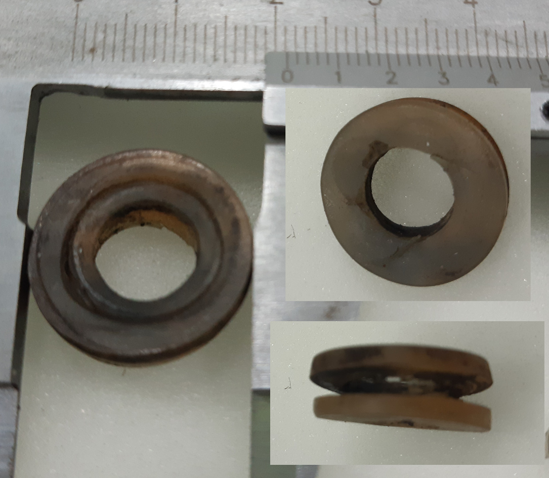

Nachdem ich anlässlich des Tausches meines Anlasser mit diesem Problem konfrontiert wurde, habe ich das Jint bei unserem letzten Stammtisch am Donnerstag erzählt.
Er hat mir daraufhin den Link auf diesen Thread im Forum geschickt.
Bei meiner DS 19, Bj. 1963 sieht die Sache so aus: Das Abschirmblech ist mit 4 solcher Tüllen befestigt. Von der Form her, sind sie wie Kabeldurchführungstüllen: Also innen und aussen jeweils eine "Krempe", die durch einen dünneren "Schlauch" miteinander verbunden sind. Das Material ist weisslich glasig und auch nach knapp 60 Jahren noch sehr weich. Ich halte das für Silikon.
[attachment 16532 ring.jpg]
In dieser Gummitülle steckten bei mir Metallröhrchen mit einer "Krempe" auf der Motorseite. Den Eindruck dieser Krempe kann man auf dem Bild links, auf dem die Gummitülle auf der Motorseite zu sehen ist. Die Motorseite der Tülle ist deutlich dunkler wie die Aussenseite.

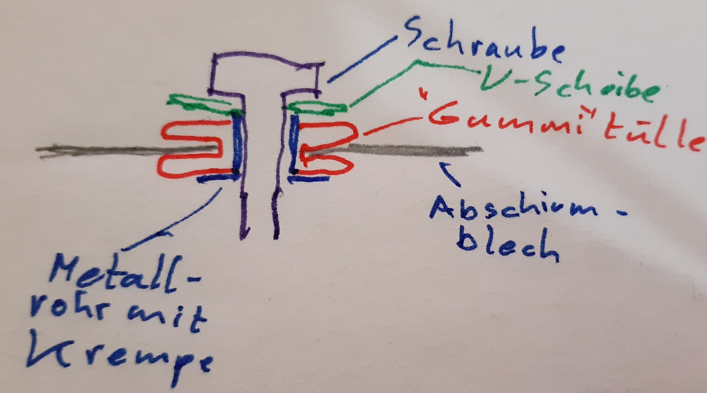

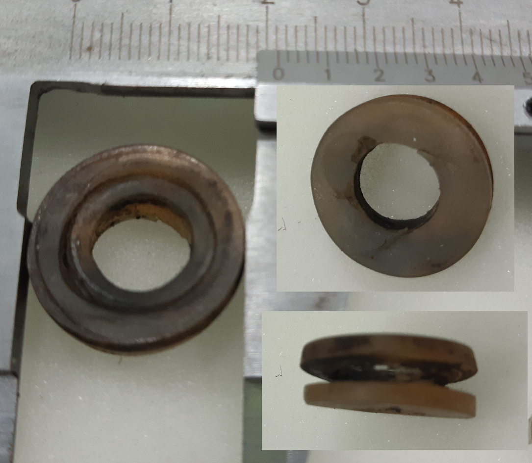

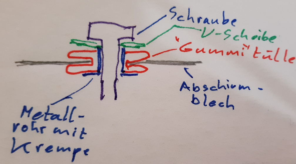

Wenn ich das richtig sehe, war das einmal so gedacht:
[attachment 16533 befestigung.jpg]
Die Gummitülle wird durch die Schraube nicht zusammengequetscht. Zur Innenseite verhindert das das Metallröhrchen mit seiner Krempe, auf der Aussenseite wird das durch die Unterlegsscheibe (grün) verhindert.Durch das Metall-Innere kann man die Befestigungsschraube richtig festziehen, was nicht möglich wäre, wenn man einfach aussen und innen irgendwelche elastischen Kunststoffscheiben zwischenlegen würde.
Bei mir sind alle diese Gummitülle auseinandergerissen. Weil sie zudem wohl sehr ausgeleiert sind, halten die Metallröhrchen nicht mehr fest, so dass sie beim Versuch, das Blech in Position zu bringen, immer wieder nach untenrausfallen. Ich nehme an, wenn sie neu sind, stecken sie im Gummi fest, so dass man das Blech positionieren und die Schrauben durchstecken kann.
Der Sinn des Ganzen ist wohl, dass das Blech selbst in Gummi schwimmt, und so Vibrationsrisse vermieden werden. Ich erinnere mich noch an immer wieder verlorene Mofa-Kennzeichen, bei denen das Blech rings um die Befestigungsschrauben durch die Vibrationen des Motors zerbröselte.
