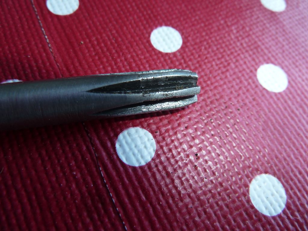

Sieht für mich aus wie ein großer fetter Kreuzsschlitz mit Kardangelenk... Vielleicht kannst Du auch ein paar detaillierte Fotos machen und das Werzeug bemaßen, dann kann man sicher was passendes zusammenstellen, oder?

Re: Premier Model DS 59 Bremsbelagwechsel
die Klammern habe ich nicht, habe ich allerdings beim Überholen der alten Bremssättel nicht gebraucht. Anbei die Bilder, ich denke so einfach ist das nicht mit einem Nachbau.
Doch kein Kreuzschlitz… ein Sechszahn!
Danke jedenfalls für die Fotos!
Kannst Du noch den Durchmesser vorn mitteilen?
Pardon: Die Durchmesser und deren Abstand...Christian Tolksdorf hat geschrieben: Das Ding verjüngt sich nach vorne...
der Durchmesser beträgt 8mm, bei meinem Werkzeug verjüngen sich die vorderen 3,5mm auf 6,5mm, die Länge der Ausfräsungen liegt bei ca. 20mm.
