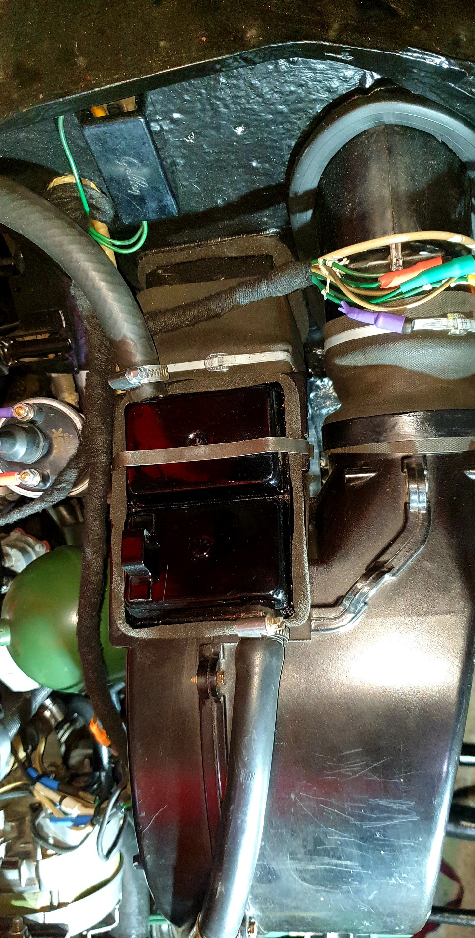

Nachdem meine Baustelle doch etwas größer wurde widme ich mich auch direkt noch einigen Details.
Aktuell ist der Gebläsekasten dran der zerlegt und gereinigt wurde.
Außerdem war ein Kabel des Lüftermotors sehr spröde und wurde etwas aufgefrischt.
Allerdings ist die Dichtung des Wärmetauschers zum Gebläsekasten sehr spröde und müsst ersetzt erden.
Leider habe ich bei den einschlägigen Händlern das Teil nicht gefunden. Kennt jemand ein Quelle ?
Es handelt sich um den großen Wärmetauscher ohne Ventil (der im original natürlich schwarz ist).

Einfach nochmal zur Info, falls im Forum mal einer das Thema sucht.
Das Originalgummi konnte ich nicht zu meiner Zufriedenheit wiederherstellen.
Da ich noch Fugendichtband Acryl 300 Pa da hatte, habe ich den Wärmetauscher jetzt damit abgedichtet, mal schauen wie lange es hält.
[attachment 16591 20220715_135701_resized.jpg]
