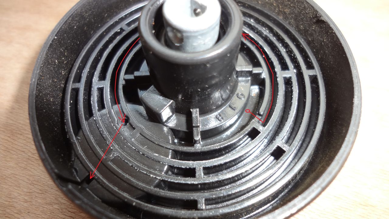

Hallo, bei deisem Thema Tankdeckel und Benzingeruch.
Pit hat mich darauf aufmerksam gemacht, dass der Tankdeckel an meiner DSuper5 ein Belüfteter ist. Steht ja auch drauf: ventilé.
Angeblich sollte er aber geschlossen sein.
Heute durfte die DSuper5 endlich aus ihrem Winterschlaf. Habe dann gleich den Tankdeckel begutachtet und zerlegt. In der Tat, gibt es ein kleines Entlüftungslabyrinth:
[attachment 15554 Entlftunga.jpg]
Ich habe jetzt mal die 3 kleine Öffnungen mit Heiskleber geschlossen.
Re: Tankdeckel abschließbar
Hallo CM,
hat die Heißkleberaktion geholfen?
Gibt es sonst neue Empfehlungen zum Thema? Wo gibt es den Originaldeckel, auch wenn nicht abschließbar.
