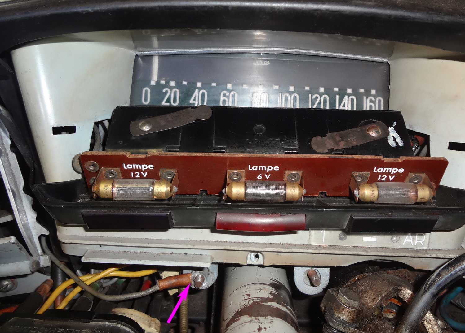

wahrscheinlich hat die Tachoeinheit keine richtige Masseverbindung.
Die Platine mit den drei Kontrolllampen hat ein Kabel, das mit einer Ringöse an die Masse des Tachos geht, eventuell fehl das bei deiner DS oder hat keinen guten Kontakt, siehe im Bild den pinken Pfeil:
[attachment 16757 DSC03329b.jpg]
wenn der Tacho wie in dem Bild nur drinsteckt und nicht festgeschraubt ist, kommt das wilde gezappel.

Jürgen hat geschrieben: Hallo Henning,
Hallo Jürgen,
wenn ich das richtig erkannt habe, bezieht sich das erwähnte Massekabel mit der Öse nur auf die Einheit mit den drei Kontrollleuchten. Diese (Fernlicht, Hydraulildruck und Blinker) funktionieren einwandfrei. Die Öse ist bei meiner DS vorhanden und korrekt abgeschlossen.
Die Masse für die Instrumentenbeleuchtung läuft offenbar über die Metallklammern, mit denen die „Platine“ direkt mit dem Gussgehäuse verbunden ist. Dieses ist bei meinem Auto ordentlich auf der Aufnahme verschraubt.
Nichtsdestotrotz werde ich mal bei laufendem Motor die Öse bewegen und schauen, ob das Zappeln verschwindet.

die Verschraubung des Tachos ist imho. keine 100% zuverlässige Masse, da diese nicht fest ist, sondern gegen Federn wirkt. Die Masse kommt auch von der Tachowelle, im übrigen ist der Tacho gummigelagert. Du kannst die Masse des Tachogehäuses ja recht einfach mit einem Prüflämpchen bei eingeschaltetem Licht checken.
