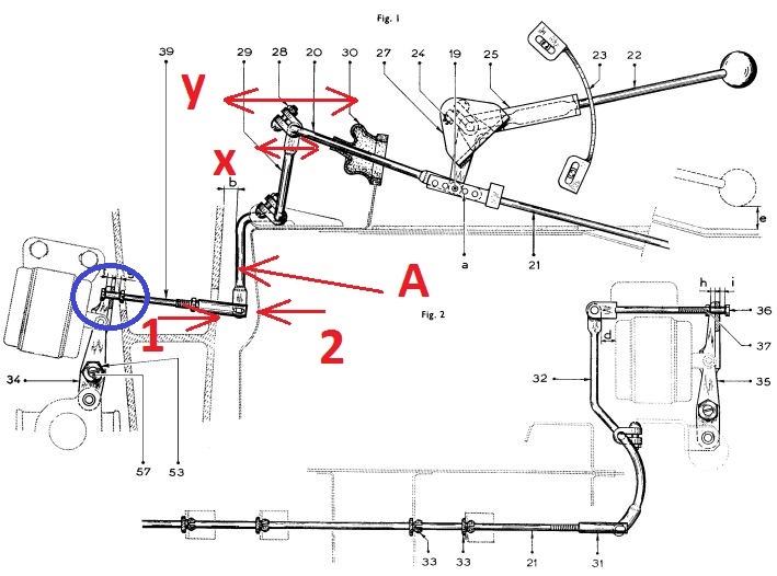

Bei der Anlenkung des Höhenkorrektors vorne gibt es ein Spiel, das man einstellen kann. Sitzen die Stellschraube zu eng, reagiert der HK übersensibel. Zu Verdeutlichung habe ich die betreffende Stelle mit einem mit einem blauen Kreis markiert.
[attachment 16925 Stabi-Hkorr..jpg]
Re: Stabilisator und Höhenkorrektur
Hallo Hannes,
das Gestänge dient ja nur dazu, die Bewegung des Korrektors zu begrenzen, wenn eine andere als die Normalposition gewählt wird. In der Norrmalstellung ist das Spiel an der von Dir markierten Stelle, richtig eingestellt, so bemessen, dass das Gestänge keinerlei Einfluss auf die Tätigkeit des Korrektors hat. Die hier besprochene Fehlfunktion tritt auch bei einwandfrei eingestelltem Gestänge auf, womit ich nicht sagen will, dass ein falsch eingestelltes Gestänge die Sache nicht verschlimmern kann.
