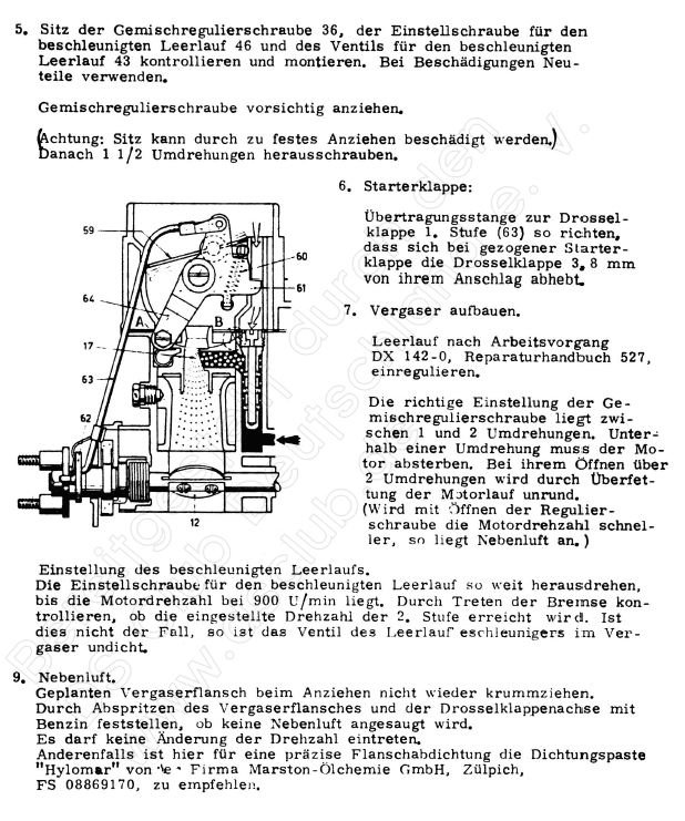

Diese Beschreibung ist zwar auf Deutsch, unter 4. hat sie aber die gleichen Fehler:
1 1/2 ist durch 1/2 zu ersetzen
1 1/4 ist durch 1/4 zu ersetzen
