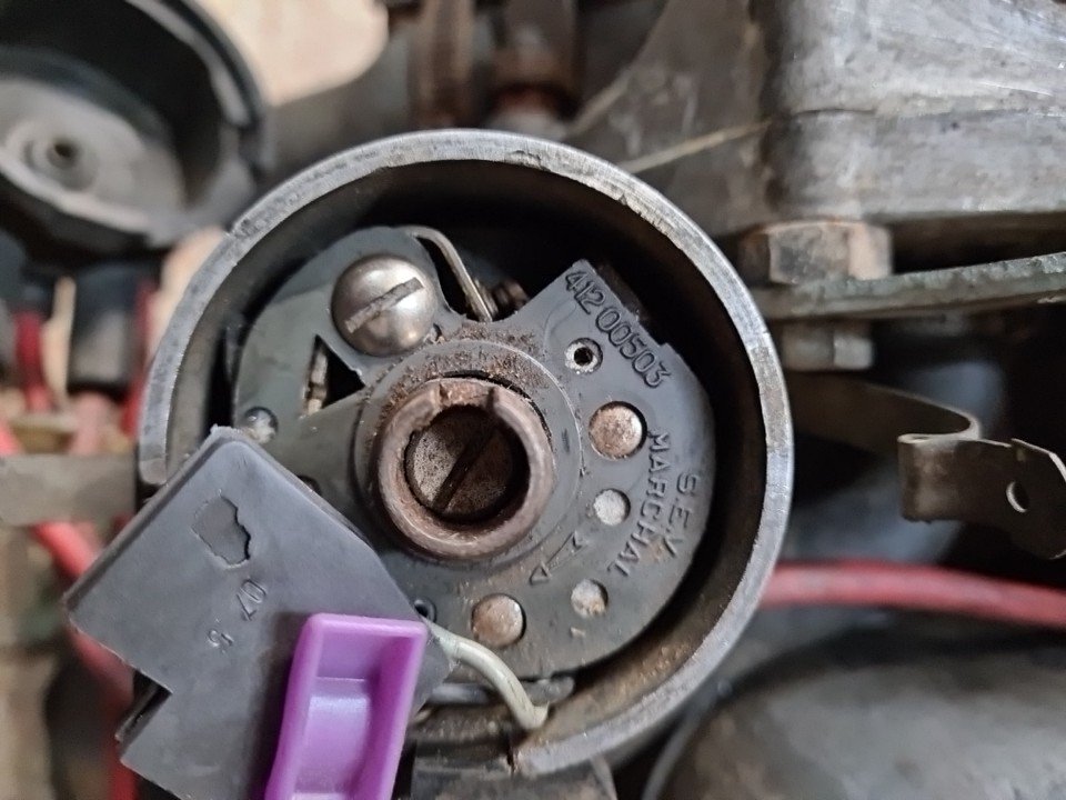

bei meiner DSpecial sitzt der DV2-Motor fest, deshalb habe ich mir schon vor einiger Zeit einen DY-Motor als Austausch besorgt.
Ich fange jetzt mit der Motorrestaurierung des DY an und habe festgestellt, dass dort eine Zündung S.E.V. Marchal mit Kontaktkassette verbaut ist. Die Kontaktkassette will ich auf jeden Fall erneuern (er soll alle 20.000 km getauscht werden), ausserdem fehlt der Zündfinger. Dabei ist mir aufgefallen, dass es diese Kontaktkassette bei den einschlägigen Händlern gar nicht zu kaufen gibt. Dirk Sassen hat ihn im Shop, er ist aber nicht lieferbar. https://ds-sassen.de/shop/de/aaa/210-ko ... e-sev.html
Frage: wäre es zweckmässiger hier einen anderen (mechanischen) Zündverteiler einzubauen, der z.B. mit herkömmlichen Kontakten arbeitet oder ist das nicht möglich?

Beiträge: 1937
Been thanked: 6 times
Re: Welcher Zündverteiler für DY-Motor?
Wäre ich noch im Thema, würde mich die Überholung des obigen Zündverteilers ( Foto) sehr reizen. Der fehlende Verteilerkopf dürfte wohl kein Problem darstellen.

Hans-Uwe Fischer hat geschrieben: Mo 5. Dez 2022, 17:36 Wäre ich noch im Thema, würde mich die Überholung des obigen Zündverteilers ( Foto) sehr reizen. Der fehlende Verteilerkopf dürfte wohl kein Problem darstellen.
es fehlt nur der Zündfinger, der Kopf ist da

die einzigen Bedenken meinerseits sind, dass diese Zündkassette nicht als Ersatzteil zu haben ist. Die einschlägigen deutschen Händler führen sie nicht.
Beiträge: 1937
Diese Zündkassette wird im Internet angeboten. Z.B. hier, nebst Einbauanleitung: https://www.ebay.it/itm/134316125512
Um meine Neugierde zu befriedigen, würde ich die alte Zündkassette gerne nehmen. Da ist eine Rändelschraube zu sehen. 8-)
hy1600
Beiträge: 375
Beitrag von hy1600 »
gibt es mit von aussen erreichbarer Rändelschraube für den Schließwinkel unter dem Plastik, notfalls nachbohren im Verteilergehäuse.
