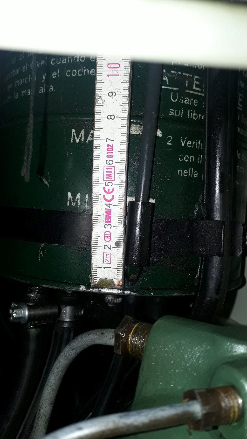

Außen von der Oberkante der Bördelung sind es ca. 8cm bis zur Max-markierung. Bei meiner 21HA.
Mit 6cm bist du im grünen Bereich!

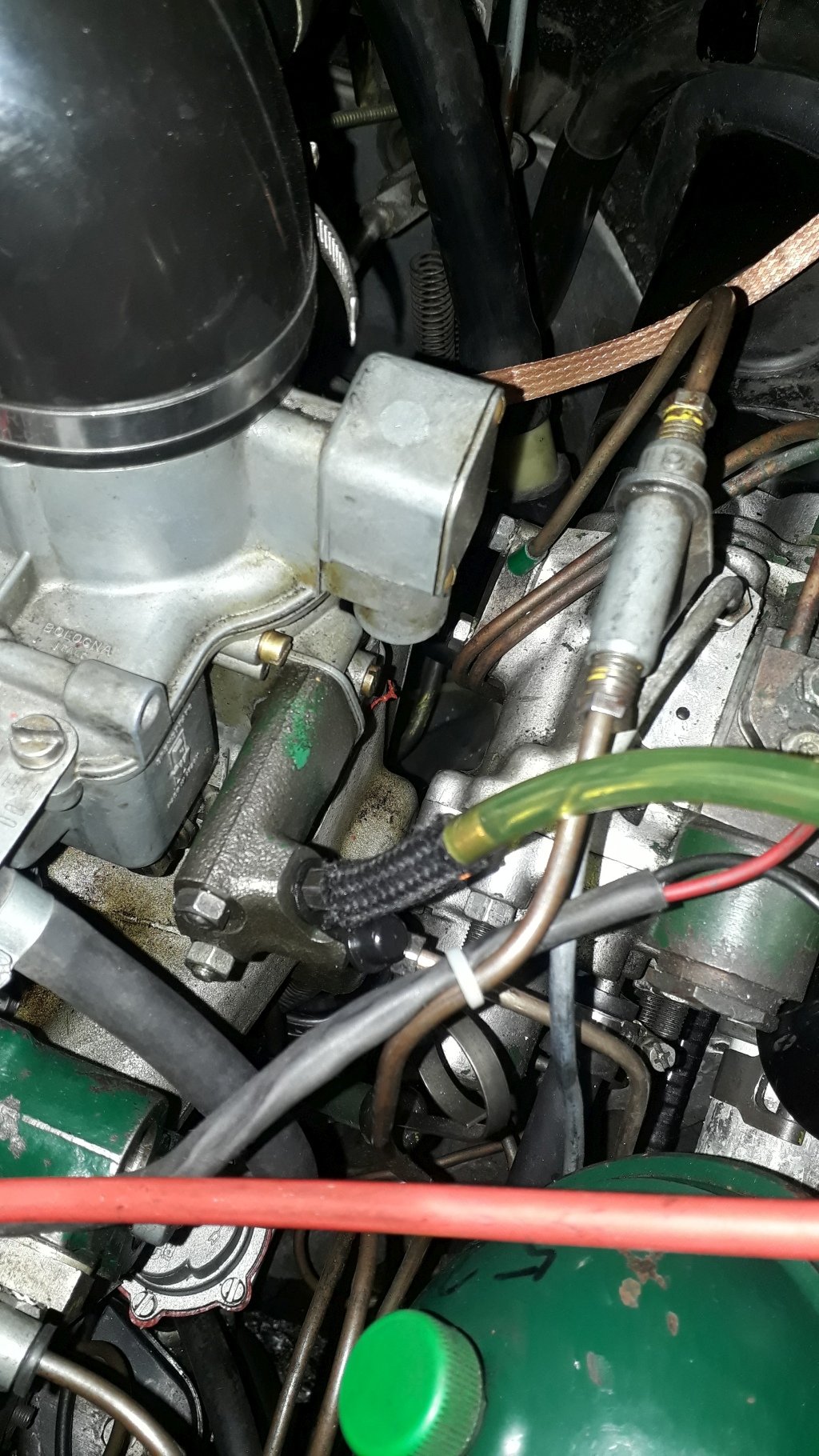

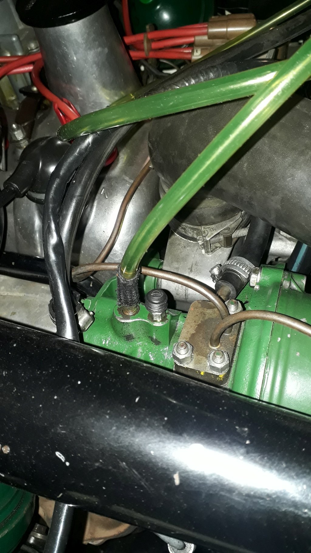

Was ist beim Entlüften unklar? Du musst nicht beide Seiten gleichzeitig machen.

Wegen dem Entlüften kann ich mit dem Bild in der Reperaturanleitung nicht so viel Anfangen bzw. bin mir nicht sicher wo die Entlügtungsschraube ist und wo ich die Schläuche die zum Entlüften in das Fass sollen anbringen muss.
Muss mir das alles noch genauer anschauen.

Re: LHM Pfütze hinten Fahrerseite
Kann ich probieren aber man kommt da nicht so toll hin. Besser ginge es, wenn jemand ein ausgebautes Fass hätte.
Vielleicht meldet sich ja jemand. Sind alle HA- Fässer gleich?
Hallo Schorsch,
vielleicht helfen die Bilder. Beim Entlüften am besten einen Lappen unter die Entlüftungsschrauben klemmen.
