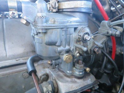

Wie und wo wird der Schwimmerstand im Solex Vergaser 34PBIC bei meiner 59er ID19 eigentlich gemessen ? - wieviel Benzin soll sich im Schwimmergehäuse befinden ?
- leider habe ich keine Daten in meinen Unterlagen und in der Suche Funktion gefunden.
Grüsse aus der Schweiz von Patrick

Patrick - nur damit mal einer antwortet: ich hab jetzt in 2 Manualen nachgeschaut und auch kein Mass gefunden - der Schwimmer ist ja nicht wie beim Weber am Deckel angebracht, so dass das nicht auf die uebliche Weise gemessen werden kann - fuer einen Zenith Vergaser (UK ID???) habe ich 13-16mm von der Oberkante Schwimmerkammer bis zum Benzinspiegel (an 4 Punkten gemessen!) gelesen.
Viel Erfolg - Til

ich habe mir auch mal die Anleitung und die Zeichnung angesehen und meine, es bedarf keiner Einstellung, denn die Konstruktion legt diese fest. Wo würdest Du überhaupt einstellen können? Der Anlenkpunkt ist festgelegt, auf der anderen Seite könntest Du allenfalls den Schwimmer in die eine oder andere Richtung kippen, wobei sich dadurch aber auch keine grosse Veränderung der Höhe ergeben würde. In den übrigen Vergasern sind die Hebelverhältnisse ganz anders.

https://forum.cvc-club.de/topic/2171/vergaserrevision/
Hier erscheinen auch die 16mm. Einstellung durch Verbiegen oder Distanzscheiben.
Ich hatte gestern irgendwo noch ein anderes Maß gefunden. Falls ich es finde melde ich mich nochmal.

Mit unterschiedlich dicken dichtungen unter dem schwimmernadelventil.
