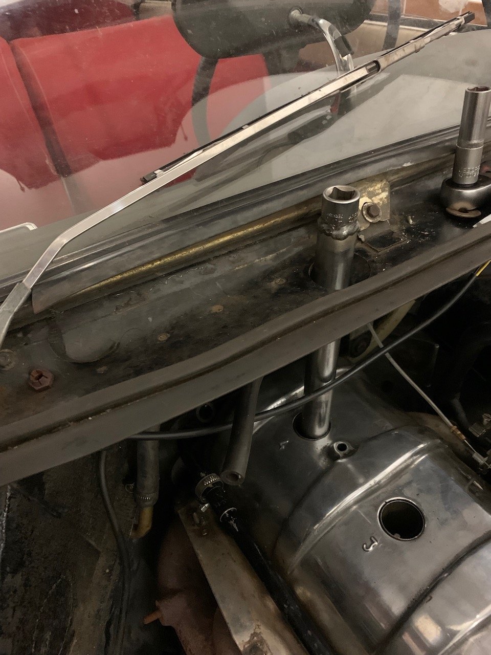

Liebe Gemeinde,
manche Dinge fallen einem ja erst im Lauf der Zeit auf. Als ich meine 21er zusammengebaut habe, hatte ich nur darauf geachtet, dass der Motor schön mittig steht und die Höhe der Motorstützen stimmt. Was mir erst später aufgefallen ist, ist, dass die Flucht zwischen dem Loch im Windlauf und dem 4. Kerzenschacht so gar nicht passt, der Motor müsste ca 10mm nach vorne, damit es fluchtet. Habe jetzt mal den Auspuff, das Gasgestänge und die Motorstützen gelöst und den Motor mit dem Kran entlastet, aber er zeigt kein Bedürfnis, nach vorn zu rutschen. Daher meine Frage: Kann ich 1. an der vorderen Aufhängung irgendeinen Montagefehler gemacht haben, der zu diesem Fehler führt oder ist es evtl. 2. vielleicht ganz normal, dass es an dieser Stelle nicht so richtig passt (Fertigungstoleranzen). Geht bei Euch der Kerzenschlüssel perfekt senkrecht in den Schacht?
Grüsse und Dank
Grüsse und Dank

Re: Ist das normal?
Ja. Ich habe mal gehört, das Loch fluchtet nur bei den alten Motoren (Langhuber) und wurde bei der Einführung der Kurzhuber nicht modifiziert (hoffentlich habe ich recht
Nils

Re: Ist das normal?
Hallo Robert,
das passt bei meiner 21er auch nur so gut, wie auf deinem Foto. Fuer die Kerzen-(De)Montage reicht es. Dass das an Nicht-Neuausrichtung des Loches nach dem Wechsel auf Kurzhubmotoren liegt, hoere ich zum ersten mal, kann ich mir aber gut vorstellen. Ich hatte das bisher einfach als "Citroën" hingenommen.

Re: Ist das normal?
Hallo Robert,
soviel wie Du schraubst empfehle ich Dir den Hazetkerzenschlüssel.
Der hat zwar "nur" einen 3/8" Anschluss und nicht 1/2" wie deine Konstruktion - aber fest angezogen sollen die Kerzen ja eh nicht werden ..
wirklich tolles Werkzeug - und die 3/8" Verlängerung ist auch viel schlanker.
Wobei mir zu passe kam, dass ich standartmäßig eh mit 3/8"* oder 1/4" schraube.
Grüße Karl
* 40 Jahre alter Stahlwillenusskasten

Re: Ist das normal?
Hallo Robert,
hast du eine Betriebssanleitung? Da ist auf Seite 37 das Bild 37A. Da wird sogar ein Kerzenschlüssel mit Gelenk verwendet.
Bei meiner ist es auch so wie bei deiner Madame.
Re: Ist das normal?
Ich bin mir nach genauerer Betrachtung des Bildes nicht mehr sicher, ob ich es richtig interpretiert habe.
Aber verschoben ist mein Motor jedenfalls auch.

Re: Ist das normal?
...was soll man da auch modifizieren?Nils Oehler hat geschrieben: Mo 6. Mär 2023, 06:54 Ja. Ich habe mal gehört, das Loch fluchtet nur bei den alten Motoren (Langhuber) und wurde bei der Einführung der Kurzhuber nicht modifiziert (hoffentlich habe ich recht)
Nils

Re: Ist das normal?
Modifizieren in der Art, dass das Loch senkrecht über dem Kerzenloch ist. Allerdings muß ich zugeben, dass ich noch nie einen Langhuber hatte und deswegen nicht aus erster Hand weiß, ob dort das Loch wirklich senkrecht ist
. Wahrscheinlich ist sowieso keine solche Modifikation möglich.
Nils

Re: Ist das normal?
Liebe Gemeinde,
danke für die Antworten, bin beruhigt, scheint also alles in Ordnung zu sein. Da ich, im Gegensatz zu den meisten von Euch, mehr mit den Langhubern zu tun habe, hat mich das verwundert, denn bei den da fluchtet der Kerzenschacht tatsächlich genau mit der Aussparung im Windlauf. Deshalb habe ich vor Jahren auch das abgebildete Werkzeug gebaut, das normalerweise im Kofferraum der ID wohnt und hier nur der Demonstration dient. Den Hazet-Schlüssel habe ich mir inzwischen allerdings auch gekauft.
Danke und viele Grüsse,
