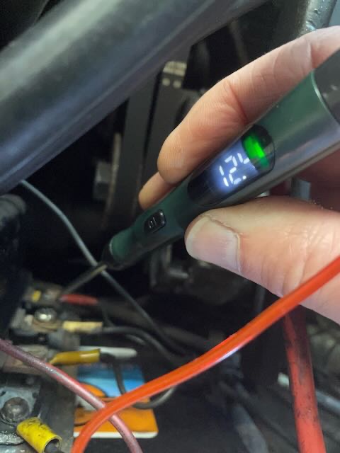

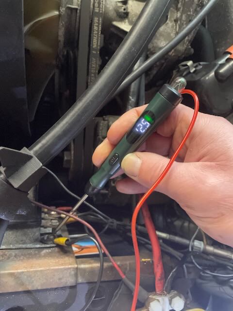

Ich habe mir jetzt einen Stromprüfer geholt. Einmal mit Diode und einmal den klassischen mit Lampe. Dazu gleich Kabel in verschiedenen Farben.
Das wird man vermutlich bei 51 Jahre alten Kabeln häufiger brauchen.
Ich werde das morgen mal testen und mich melden.
Danke für die Tipps. 👍

Ich habe alles durchgeprüft und konnte nichts verdächtiges feststellen. Bei jedem Kontakt lagen 12,6 V an und bei dem Kabelschuh in der Mitte (siehe Fotos) klackte beim testen ein Relais.
Dann habe ich die Batterie ausgebaut und alle Kabel kontrolliert.
Es ist zwar überall etwas ölig und dreckig, aber kein Kabel ist defekt oder durchgescheuert.
Aber: An der Seite des Pluspols ist so ein Haken am Batteriehalter, in dem die Kabel liegen und genau an der Stelle war ein Stecker ein bisschen rausgezogen und der hatte wohl Kontakt mit dem Batteriehalter.
Ich habe die Stecker gereinigt und wieder zusammengesteckt und zum Schutz noch einen Schrumpfschlauch locker drüber gesteckt.
Dann alle Kabel wieder verbunden und die DS sprang problemlos und ohne zu Qualmen an. :-)
