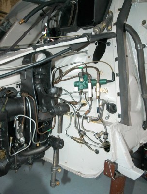

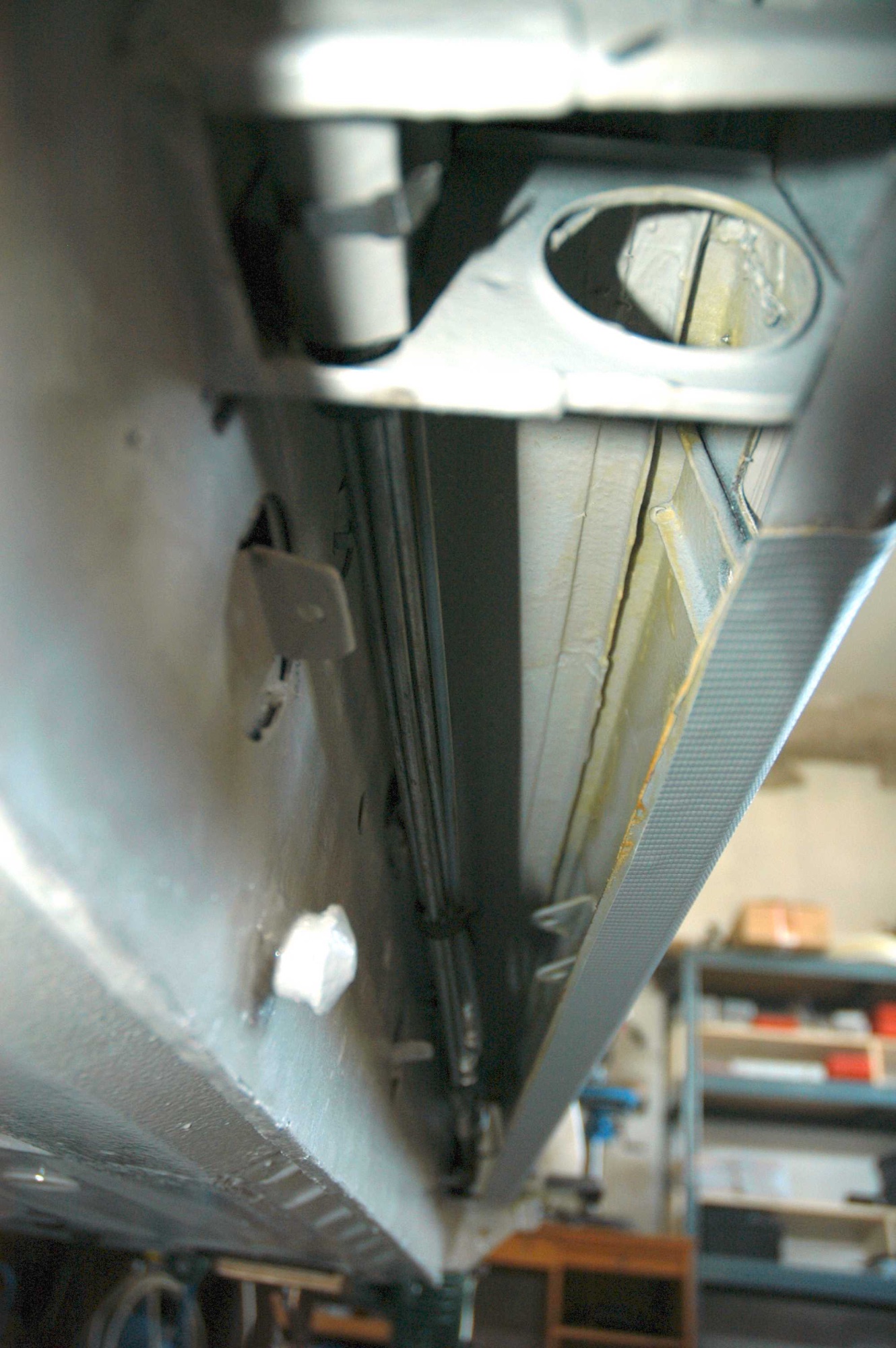

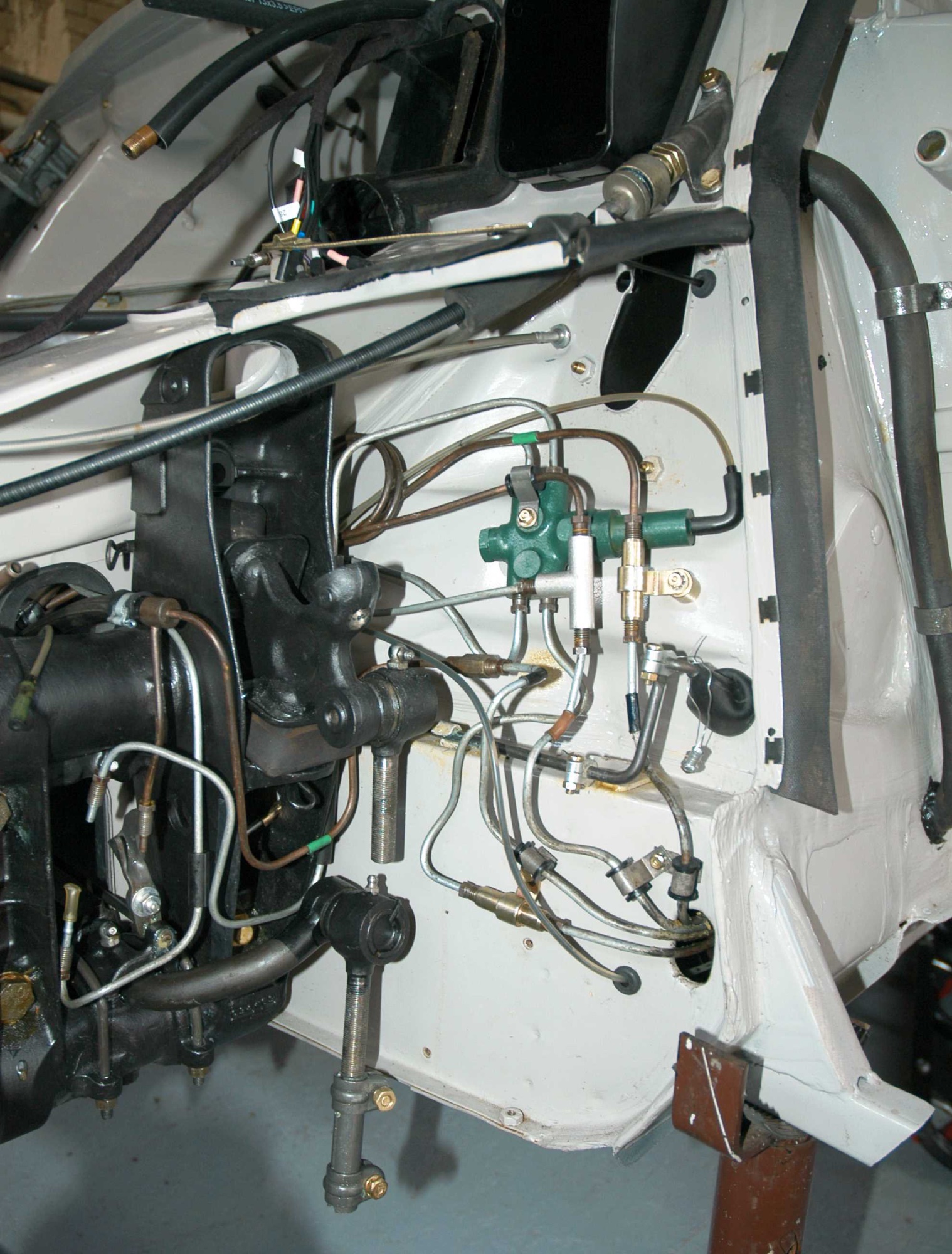

Der Kabelbaum verläuft im Aussenschweller oberhalb vom Leitungsbündel der Hydraulik.
Vorne kommt er oben an der A-Säule raus und geht nach unten( in dem Moosgummischlauch), geht dann von vorne nach hinten durch die A-Säule
und in den Aussenschweller.
Hinten geht er vor der C-Säule nach innen oben.
Viel Erfolg Mike

Danke Mike - kann mich kaum sattsehen ;-) - Til
PS: gehoert der dicke Anschlaggummi nicht an den oberen Anschlag?
wettem Verified
Beiträge: 1306
Re: Kabelbaum hinterer Abschnitt
Beitrag von wettem Verified »
Hallo Til,
Da hast Du sicherlich Recht der Dicke gehört nach oben.
Sollte das keine Täuschung auf dem Bild sein, bin aber sicher dass ich das noch korrigiert habe als ich den Federzylinder eingebaut habe,
dafür müßen die Gummis nochmal raus.
Mike

Hallo Mike, Danke für den Hinweis zum Verlauf der Kabel, ich gehe mal davon aus das der neue Strang entgegen der Entfernung des alten eingezogen wird, ich starte mit Optimismus. Sehr schöne Aufnahmen guter Arbeit!

Hallo Jürgen,
da sich der Kabelstrang nach hinten verjüngt, wir er von vorne nach hinten eingezogen, aber vielleicht meintest Du das mit entgegen Entfernung des alten.
