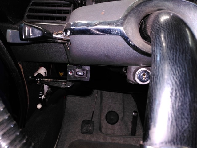

Ui, den Warnblinker hatte ich tatsächlich nicht bedacht...
Da muss ich ja doch noch basteln bis Dienstag, werde mir halt so ein Universalteil bestellen und mittels Winkel unterhalb des Armaturenbrettes anbringen und dann mal in Ruhe über eine optisch ansprechendere Lösung nachdenken.
Wie habt Ihr das gelöst?
Habe auf die Schnelle bei der Netzrecherche folgendes Teil gefunden: https://www.kabel-schmidt.de/blink-warn ... reis?c=114
Das kann mit beliebigem Schalter und Kontrolleuchte angesteuert werden.
Könnte man die Ladekontrolleuchte als Warnblinkleuchte mitbenutzen? Dann noch ein kleiner, unauffälliger Schalter und optisch sieht es aus wie original...

Ich habe einen Warnblinkschalter von der Ente und eine Kontrollbirne mit einen Winkel angebracht. Das ging preiswert und schnell. Das brauchst du keine Elektronik der schaltet rein mechanisch. Hier die Schaltung falls du das so lösen möchtest.
https://www.2cv-wiki.de/index.php?title ... nkschalter

Hättest Du ein Foto des Schalters zur Hand? Meine Acadyane ist schon seit Jahrzehnten Geschichte, ich hab nicht mehr im Kopf wie da die Schalter aussahen. Und vermutlich gibt's da ja auch verschiedene Versionen bei der langen Bauzeit...
Hat der Schalter ein eigenes Blinkrelais?

Warnblinkanlage läßt sich recht einfach selbst basteln. Ein Standardblinkrelais, das Du mit einem Schalter deiner Wahl bestromst, ausgangsseitig dann über zwei potente Dioden an die Blinkerkreise L+R angeschlossen. Vor den Dioden kannst Du dann noch ein Kontrollämpchen mit anschließen.
Das ganze liegt also quasi parallel zum Blinkerschalter/-relais (ist ja eine EInheit).

Vereinfachte Schaltung. Erlaubt dir R+L einfach ausgangsseitig ohne extra Kontakte zusammenzuführen.
Für den normalen Blinkbetrieb muß R zu L getrennt sein, für den Warnblinkbetrieb R+L zusammen. "Echte" Warnblinkschalter erledigen dieses Zusammenschalten über mind. einen extra-Kontakt. Kann man auch machen, aber dann reicht kein Standard-Ein/Aus-Schalter.
Natürlich verlierst du damit 0,7V. Fand das aber nicht so wild.
