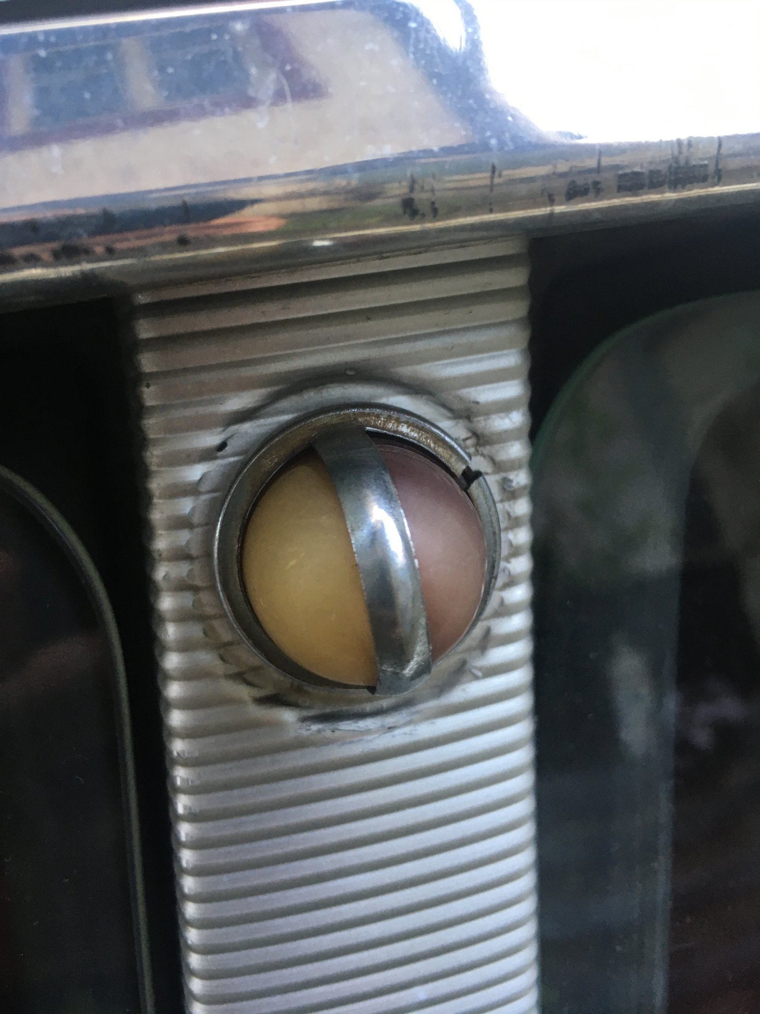

Hallo Restaurationsprofis, ich brauche Eure Tipp's.
Bei meiner Neuerwerbung sind einige der Beleuchtungsabdeckungen sehr matt und müssten mal aufpoliert werden, ersetzen möchte ich nur im äussersten Notfall, lieber erhalte ich die Originalteile mit etwas Mehraufwand, auch wenn Neuteile evtl. recht günstig erhältlich wären...
Praktische erfahrung habe ich mit sowas allerdings Null!

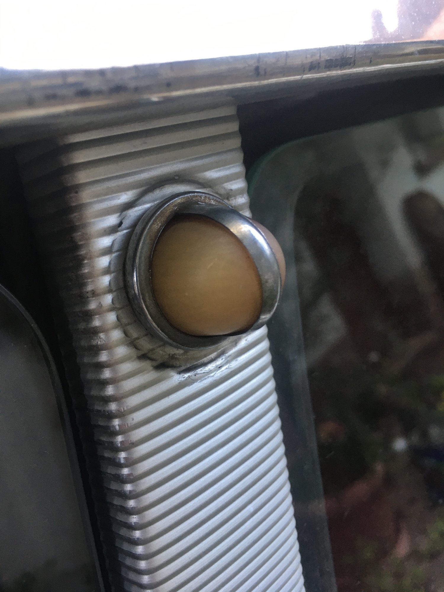

Rücklichter und Blinker vorne sind ja halbwegs stabil von Material her, aber gerade die Positionslampen sind sehr matt und gleichzeitig recht filigran - da will ich nichts zerstören, denn Risse haben sie noch keine.
Einfach Kunststoffpolitur kaufen und loslegen?
Wenn ja, welche verwendet Ihr?
Oder gibt es Hausmittelchen, spezielle Trick's...???

OK, mit Schleifpapier wird das bei den Positionslampen spassig, die sind ja winzig. Und dann ist da ja noch der Chromrahmen, der muss weg bevor ich da mit Sandpapier drangehe...
Hoffentlich kriege ich die auseinander ohne was zu zerstören, Ersatz gibts da wohl eher nicht, die Nachfertigungen sehen etwas anders aus.
Ich denke ich "übe" erst mal an den Blinkern und Rückleuchten, da kriege ich ja noch Ersatz wenn doch was schiefgeht.
