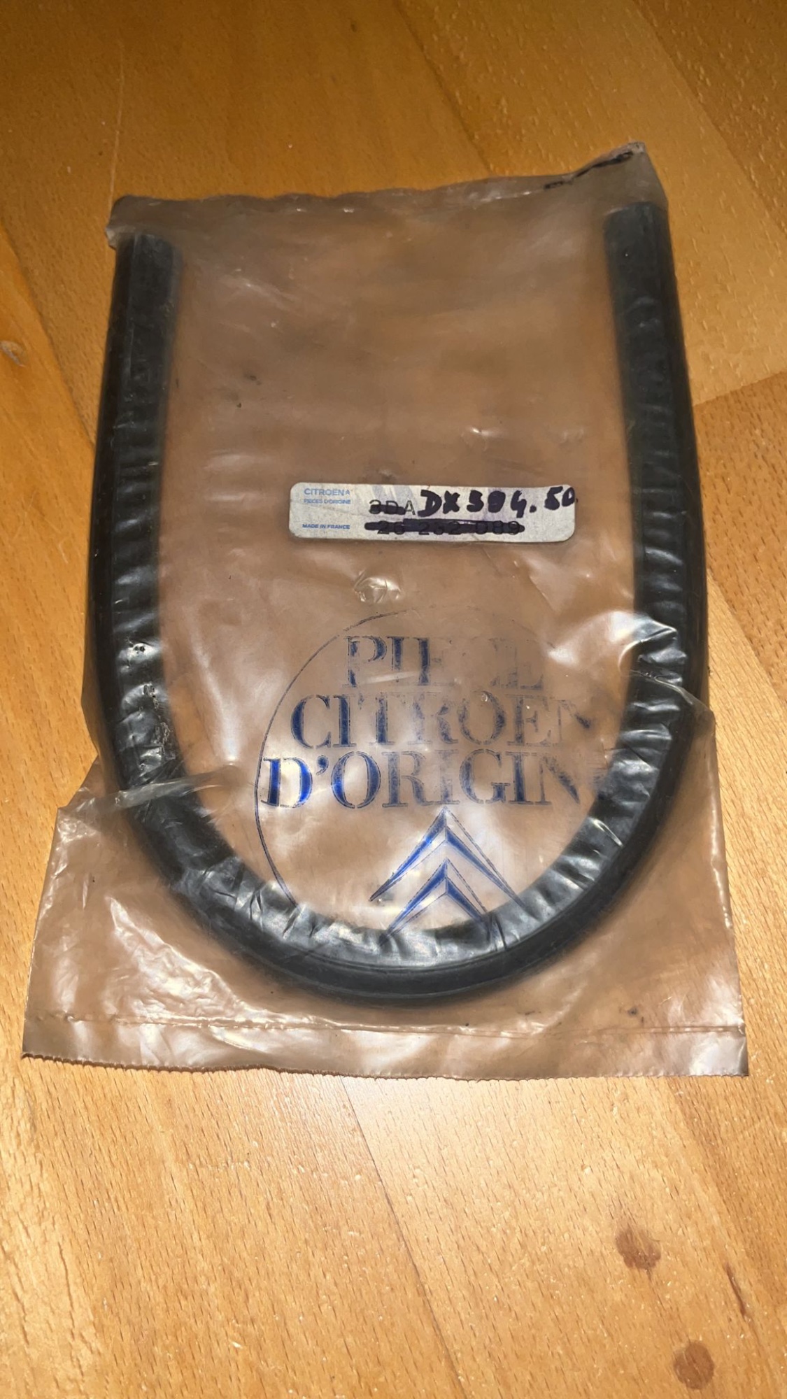

Identifikation Hydraulik Schlauch

Hallo Andreas,
240 und 420, da liegt ja ein Zahlendreher nahe. Kann es sein, dass der Dreher im cpd entstanden ist und das Teil in der Realität eben 42 cm misst? Hast Du schon mal am Auto nachgemessen?
Viele Grüsse,
Viele Grüsse,

Re: Identifikation Hydraulik Schlauch
Ich identifiziere das Handgeschriebene übrigens als „DX 594.50“… 5 statt 3 am Anfang.
Nach den Ersatzkatalogen , kamen Mickro-Filme.
Jeder Citroën-Händler bekam monatlich neue Preisliste und Änderngsliste. Und der Änderungsliste sah man zb. das die Nummer Dx…… durch die Nummer 26…… ersetzt wurde.
Manch einer alter Lagerist hat für sich sicherheitshalber die neue Nummer durchgestrichen und die alte draugeschrieben .
Die Buchstaben DA vor 26….. deuten auf DS. Für Cx ist MA oder L zutreffend.
Vlado
Vlado
Hallo Vlado,
Danke. Das wissen natürlich nur die, die damals dabei waren.
Für den Schlauch hat der Lagerist dann die falsche alten Nummer drauf geschrieben.
Komisch ist, dass die neue 3DA Nummer nirgendwo zu finden ist.
Aber klar is dann jetzt dass sie in den alten Papierlisten nicht zu finden sein wird, sondern auf einem Mikro Film.
Weiß jemand ob es die im Netz gibt?

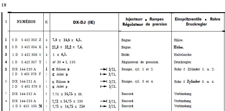

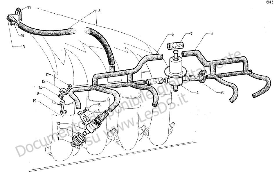

Ersatzteilkatalog Nr 604, Seite 18, Teil Nr 8, vieleicht?
