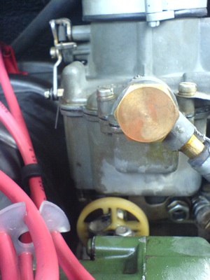

Hi,
ich meine ich hätte das vor Jahren mal irgendwo (hier? keine Ahnung
) gelesen und habe dann gleich bei meinem Auto am Vergaser geschaut. Das Röhrchen war locker und habe das Problem wie ich oben beschrieben habe gelöst...

Ich habe das vor einigen Jahren sehr ausführlich und warnend erklärt. Mittlerweile sind die Aluminiumvergaser in die Jahre gekommen und die Materialermüdung durch Wechselbelastungen / Vibrationen haben an der Materialfestigkeit und Passgenauigkeit genagt. Wenn jetzt noch die ausgehärteten Originalbenzinschläuche am Messingstutzen hebeln, wird's gefährlich.ID 20 hat geschrieben: Mi 7. Jun 2023, 11:29 Hi,
ich meine ich hätte das vor Jahren mal irgendwo (hier? keine Ahnung) gelesen und habe dann gleich bei meinem Auto am Vergaser geschaut. Das Röhrchen war locker und habe das Problem wie ich oben beschrieben habe gelöst...
BTW: Solch ein Messingröhrchen muss sich nicht schlagartig aus seiner ausgeleierten Presspassung herauslösen. Geht das über ein paar Minuten, dürfte der gesamte Motorraum geflutet sein. Der worst case dürfte dann dem obigen Foto ähneln.

Hallo Karl,maldini hat geschrieben: Mi 7. Jun 2023, 10:17 Hallo Zusammen,
da ich nicht zu denen gehöre, die an Vergasern fummeln - könnte jemand ein Foto des besagten Teils posten?
Ist nur der Weber oder auch der Solex betroffen.
Ich bin etwas peplex - entweder ich habe das über die Jahre immer geflissentlich überlesen - oder ist das hier noch nie in dieser Klarheit (und dem Zusammenhang) thematisiert worden?
karl
das ist aber eigentlich 'common forum knowledge'.
Kannst du dir bei mir demnaechst gerne ansehen und mit Schlauchschelle (besser -binderband) und Draht koennen wir das gerne bei dir installieren.
Schlecht zu sehen, ganz rechts am Schlauch die Schelle und dann ein Draht von der Schelle zum Vergaserdeckel. Das Roehrchen selbst ist vorher auch noch eingeklebt worden...

Hallo Hans-Uwe,
.. also mein bolide ist gegroundet! (hatte sogar das Fahrwerk hydraulisch eingezogen)
Das Thema ist wohl nur an mir? spurlos vorübergegangen. Ich habe an dem Vergaserstutzen gewackelt und gezogen - soweit fest. Aber ich werde ihn umgehend mit einem Rändeldraht sichern - wie Tom bereits bei seinem Wagen. Da bin ich für den Tip (in dem Zusammenhang) noch mal dankbar, der Groschen ist jetzt auch bei mir gefallen!

Das Messingröhrchen für den Spritschlauch am Vergaser war bei mir arg locker. Der nett gemeinte Rat „Klopfs mit dem Hammer rein, das reicht!“ reichte (natürlich) nicht. Ich hab’s dann mit UHU Endfest 300 2K-Kleber eingeklebt. Bombenfest bisher.
