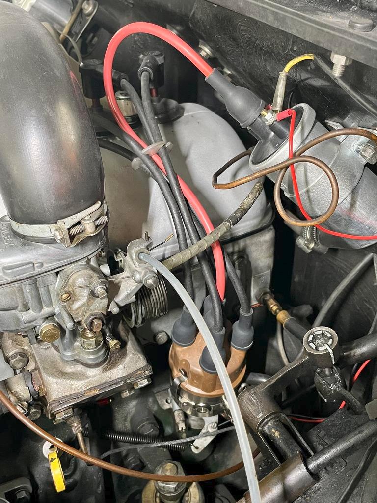

- der Vorbesitzer meiner 1959er ID 19P hat links hinten am Motor einen Anschluss für ein Oeldruck-Messinstrument im Armaturenbrett montiert.
Was meint Ihr ? - ist dies die richtige Stelle zum den effektiven Oeldruck ( Hauptkanal )zu messen ?
Mit freundlichen Grüssen Patrick

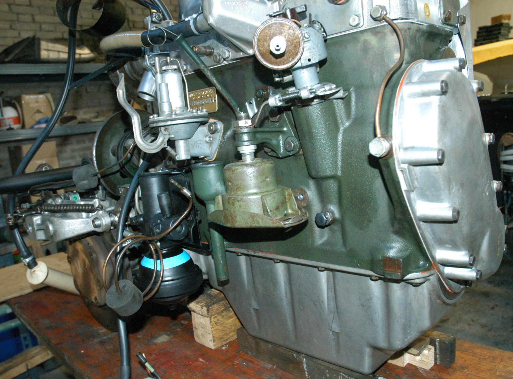

Wobei die DS-Motoren mit dem aussenliegendem Einlasskrümmer die Ölversorgung auch vorne hatten.
Hier noch ein Bild bzgl. Öldruckschalter. Dass ist der Ort den du meinst Robert ? Viele Grüße Mike

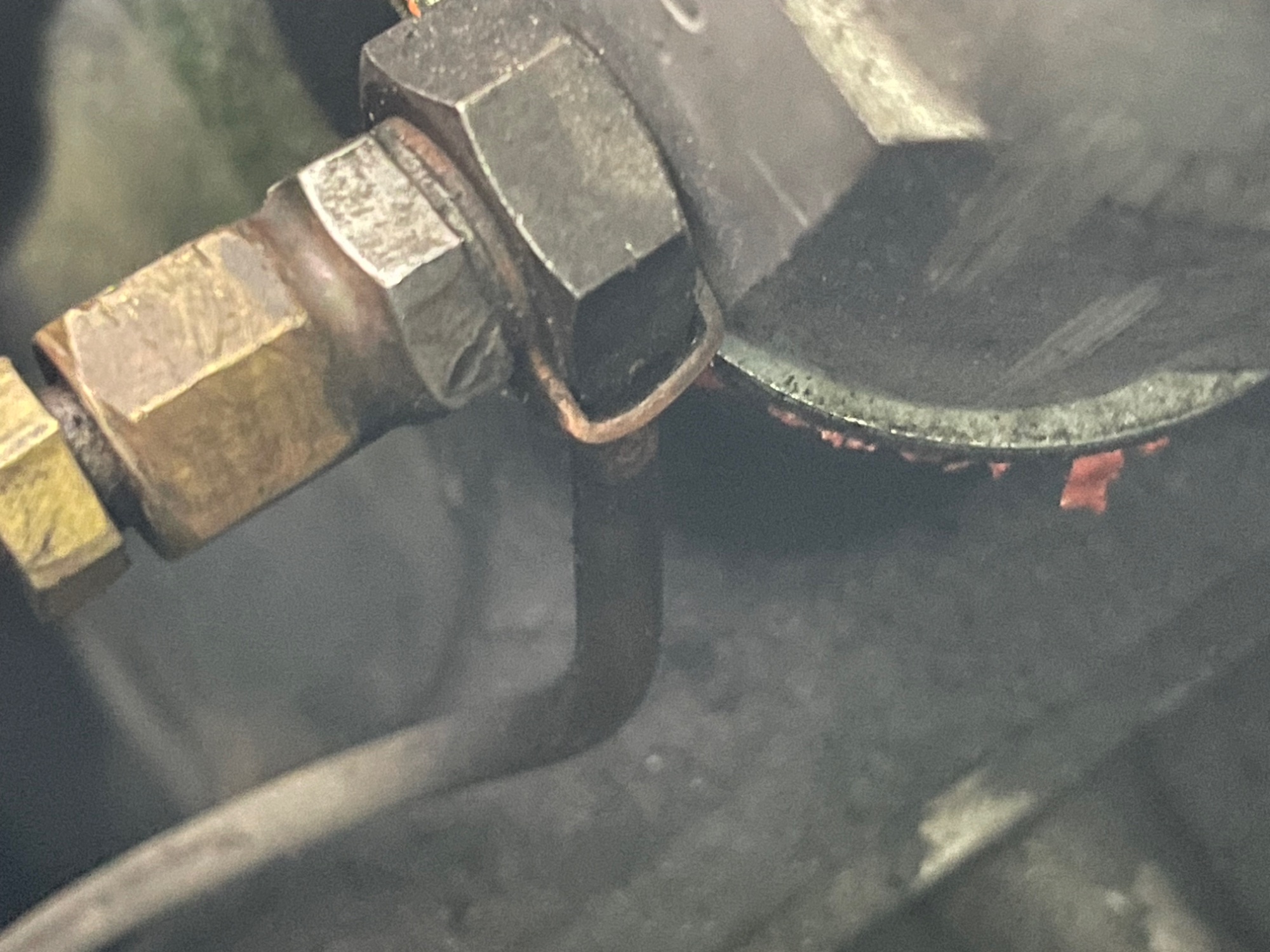

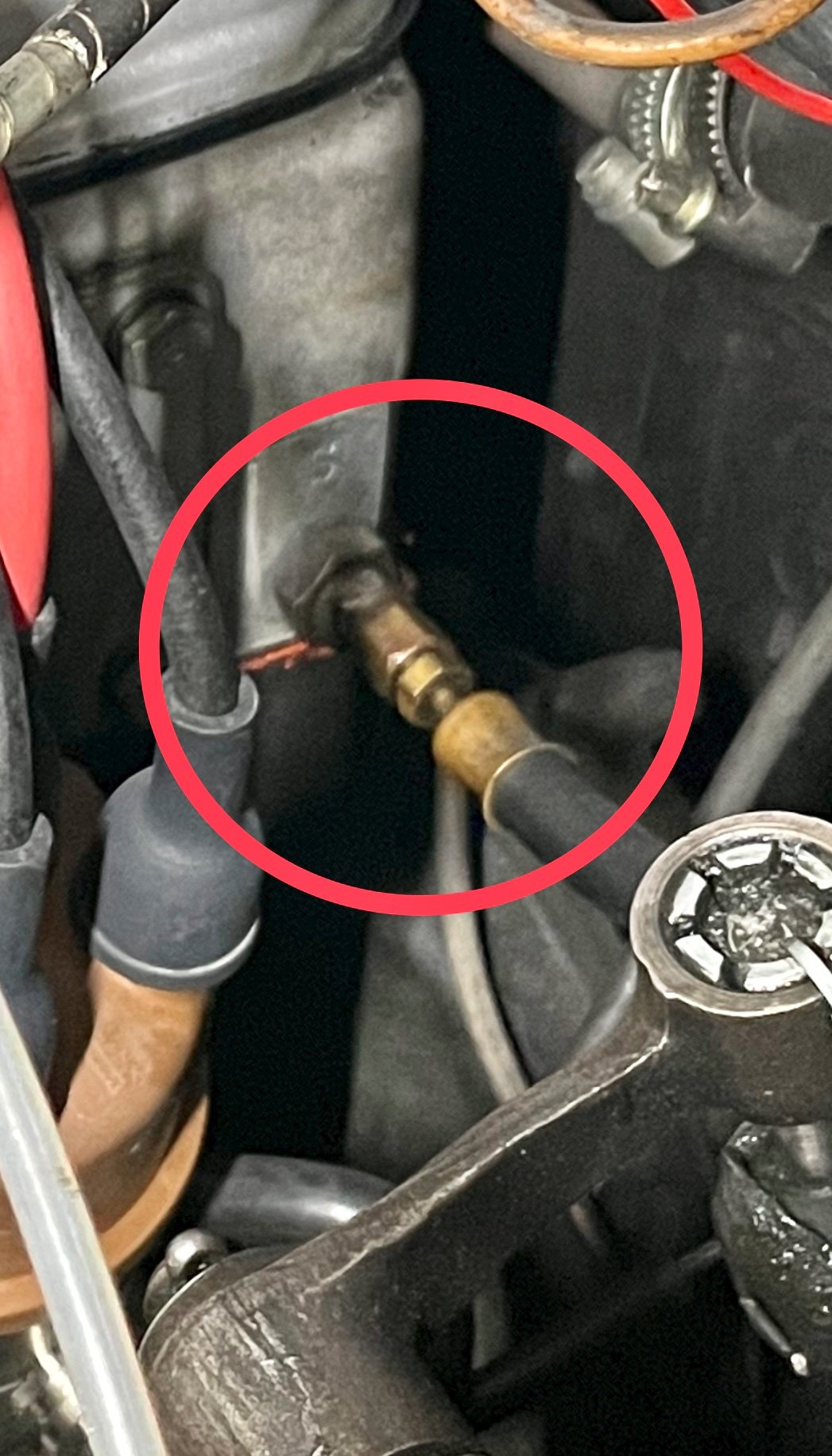

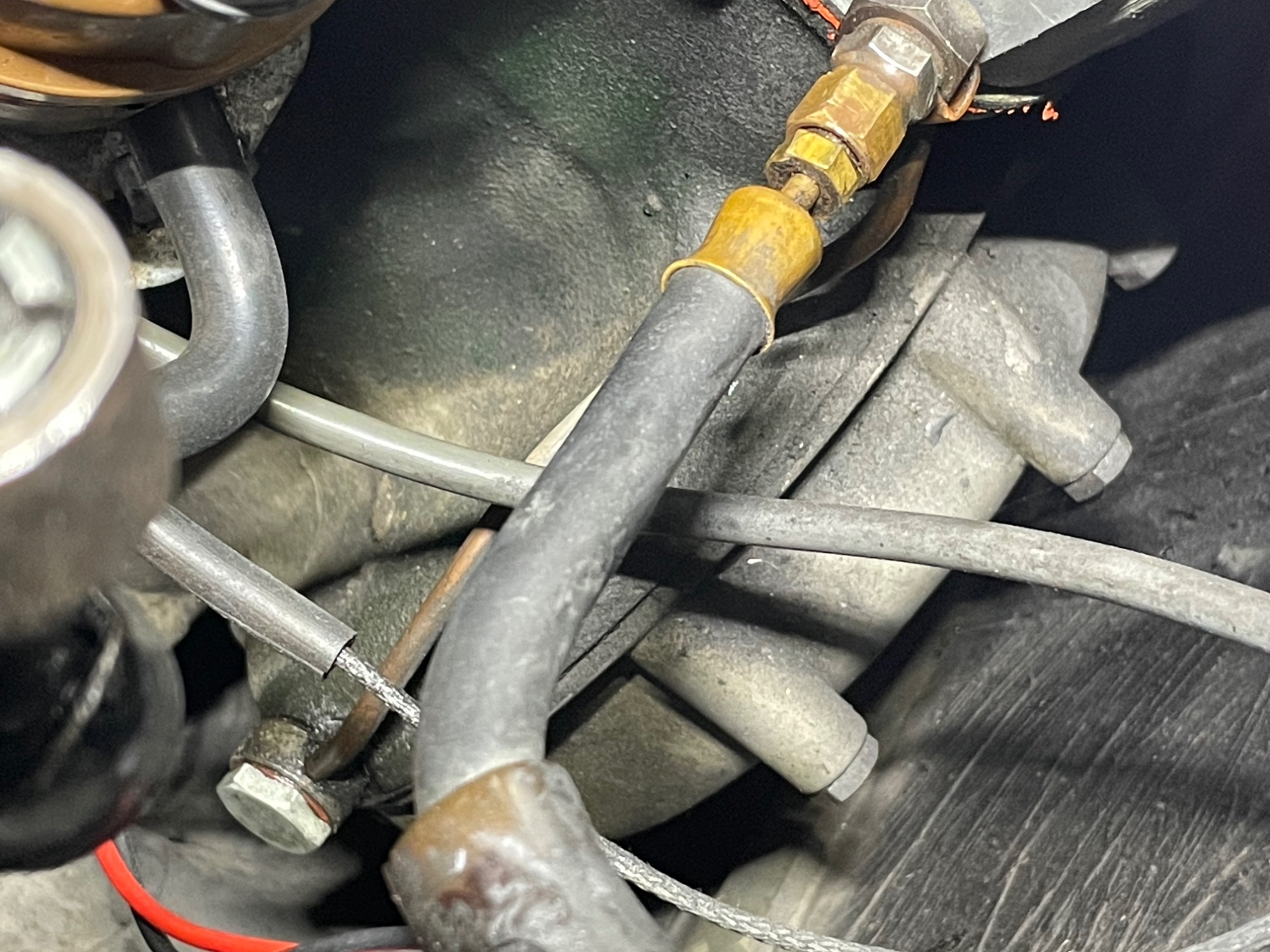

Re: Wo Oeldruck messen ?
Danke für Eure Antworten - hier das gewünschte Bild ( leider sehr schwierig zu fotografieren ….
Liebe Grüße Patrick
Hm, ich sehe ein Adapter mit Ölleitung, dh. Öl geht hoch bis Armaterenbrett ins Manometer , oder .?
Vlado
