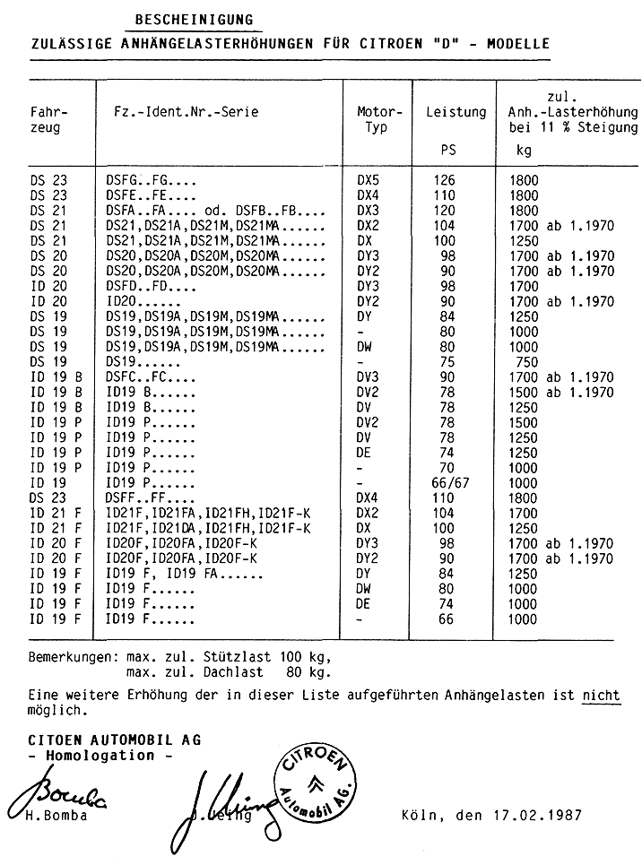

kann jemand erklären, warum bei der Cit Freigabe die DS21 mit DX Motor nur max 1250 kg, während die DS20 Modelle mit DY3 und DY2 1700 kg haben dürfen?
[attachment=0]Anhängelasterhöhung.png[/attachment]

das scheint am Datum der Erstulassung zu liegen - die höheren Lasten gelten ja alle erst ab 1.1.1970 (warum auch immer - wahrscheinlich Datum der Freigaben mit der Erhöhung bei max 11%?).
Und da war der DX schon durch den DX2 abgelöst. Der darf ja mehr (nach 1.1.70).
