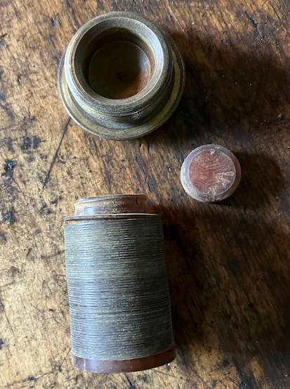

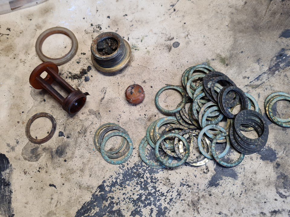

Hallo, wie kann den Filter ohne Zerstörung auseinander nehmen.
Gruss Andreas
Doctor-D
Beiträge: 1333
Re: Tankfilter DS
Beitrag von Doctor-D »
Oberen Ring abziehen und alles auseinanderpopeln?Manchmal fallen die einem auch so auseinander.
Gewalt war bisher nie von Nöten.
hy1600
Beiträge: 375
Re: Tankfilter DS
Beitrag von hy1600 »
und die beiden inneren Teile kann man nicht zerlegen? Bei mir sind bei beiden Filtern die Messingringe nicht abzunehmen, da ist eine Kante und nach dem Abstreifen würden sie nur noch locken drauf liegen.
Joe
Beiträge: 1050
Re: Tankfilter DS
Beitrag von Joe »
Die Messingringe werden nach Montage durch den Kunststoff -"Korken" verkorkt und werden so fixiert. Der Filter ist also komplett zerlegbar und wieder montierbar.
hy1600
Beiträge: 375
Re: Tankfilter DS
habe in Erinnerung, dass die beiden Innenteile getrennt werden können, nur wie? Will nichts kaputt machen.
Richard
Beiträge: 337
Re: Tankfilter DS
Beitrag von Richard »
Hi, soweit kann man das Teil zerlegen. Also komplett.
VG Richard
Beiträge: 5184
Has thanked: 49 times
Re: Tankfilter DS
Komischerweise habe ich das Filter frueher auch schon mal komplett zerlegt und gereinigt, aber im letzten Jahr nach erneutem Ausbau stand ich vor dem gleichen Problem wie Andreas - nichts bewegte sich ohne dass man haette Gewalt anwenden muessen. Ich habe dann das erneute Zerlegen aufgegeben, da optisch sowieso alles rein aussah. Verhaertung durch E10? :?
hy1600
Beiträge: 375
Re: Tankfilter DS
so, ist zerlegt und gereinigt, Danke für die Hinweise
