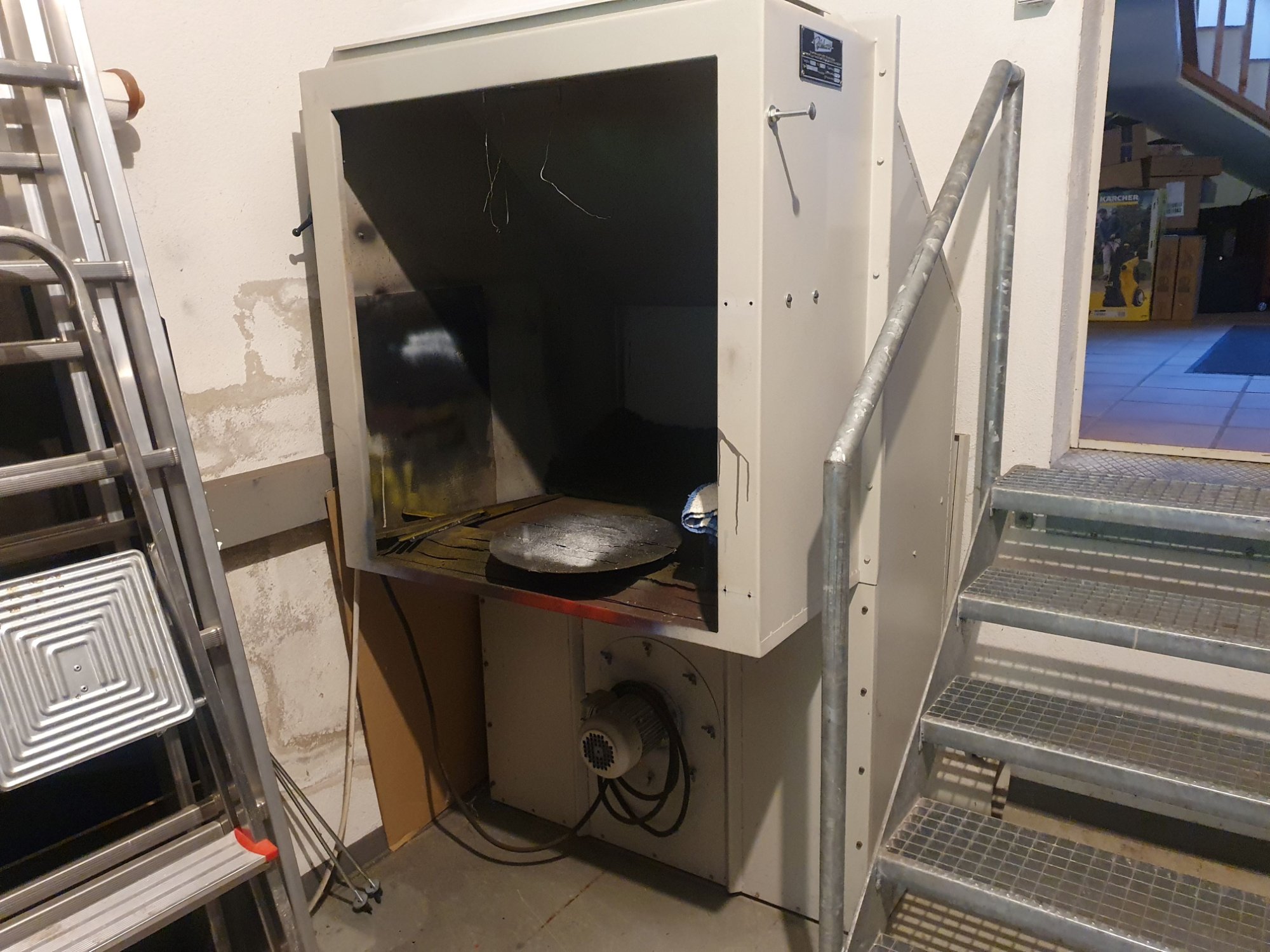

Ich stand vor dem gleichen Problem. Ich wollte innerhalb meiner geschlossenen Werkstatt (im Winter) den Motor laufen lassen können. Als Lösung habe ich mir eine kleine Lackierkabine mit sehr hoher Saugleistung anfertigen lassen. Diese Kabine lässt sich auch so "umschalten", dass die gesamte Saugleistung zu einem Schlauchanschluss umgeleitet wird. Dieser handelsübliche Schlauch sollte dann auf das Endrohr der Abgasanlage aufgesteckt werden. Die angesaugten Abgase habe ich dann einfach über einen weiteren Schlauchanschluss in meinen Hauskamin eingeleitet.
BTW: Die Saugleistung war so gewaltig, dass ich auf den Schlauchanschluss zur DS/ID verzichten konnte. :-)
