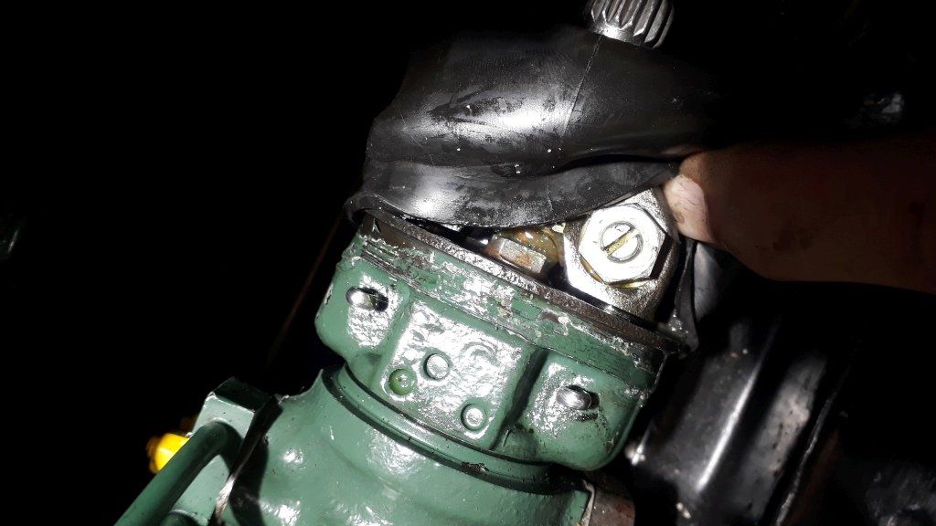

ich habe meine Lenkung von der Reparatur zurück bekommen. Sie scheint jetzt zwar dicht zu sein, das Ansprechverhalten ist aber schlechter als vorher.
Kann jemand das Verhalten der Lenkung bei zu hoher oder zu niedriger Drucküberschneidung beschreiben?
Ich glaube nicht, dass es am Einbau liegt.

Ich habe heute bei einer Probefahrt die Lenkung eingestellt. Nachdem ich eine Einstellschraube um 109° gelöst habe, funktioniert die Lenkung wieder einwandfrei!

Pit hat geschrieben: Do 5. Okt 2023, 18:49 Ich habe heute bei einer Probefahrt die Lenkung eingestellt. Nachdem ich eine Einstellschraube um 109° gelöst habe, funktioniert die Lenkung wieder einwandfrei!
Hallo Pit,
Welche Schraube hast du gelöst? Ist das mit den 109 Grad ernst gemeint?

Ja. Das erste Bild "vorher" war die Einstellung wie mir die Lenkung geliefert wurde. Mit "nachher" funktioniert sie besser. Die Schraube wurde nach links um etwas über 90° gedreht. Den Winkel habe ich dann auf dem Bild gemessen.

Danke für die Fotos.
