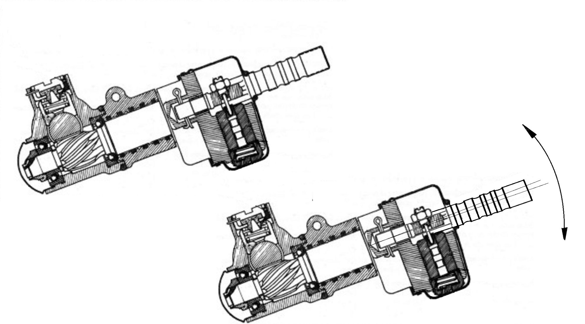

das hast Du richtig verstanden! Zur Veranschaulichung habe ich einmal
etwas gemalt.
Da der Lenkkopf bei Geradeausfahrt ja nicht, wie auf der Zeichnung, parallel zur
Lenkung steht, sondern irgendwo auf der Kreisbahn, hat man beim Lenken
nur Hartpunkte, wenn das Lenkventil welches jetzt arbeiten soll, durch das zweite
Lenkventil, welches durch die Fehlstellung der Gabel betätigt wird.
Den Versatz der Lenksäule zu Längsachse des Fahrzeuges, kann man ignorieren,
Wenn man sich an das Maß im Reparaturhandbuch hält, da das obere Lager des Lenkrades mindestens einen Meter von der Lenkung entfernt ist.

Hallo Georg,
schön, dass wir uns einig sind.
Mit Knick schwankt also der Wert der Drucküberschneidung um den Wert bei "gerader" Einstellung. Der Wert der geraden Einstellung wird dabei dann erreicht, wenn die "Gabel" senkrecht steht.
Daraus folgt, dass ein Knick nicht durch eine andere Einstellung der Ventile kompensiert werden kann. Höchstens für eine bestimmte Stellung.
Bei richtiger Einstellung müssen die mit den Pfeilen markierten Spalte gleich groß sein. Das lässt sich mit einer Fühlerlehre überprüfen.
