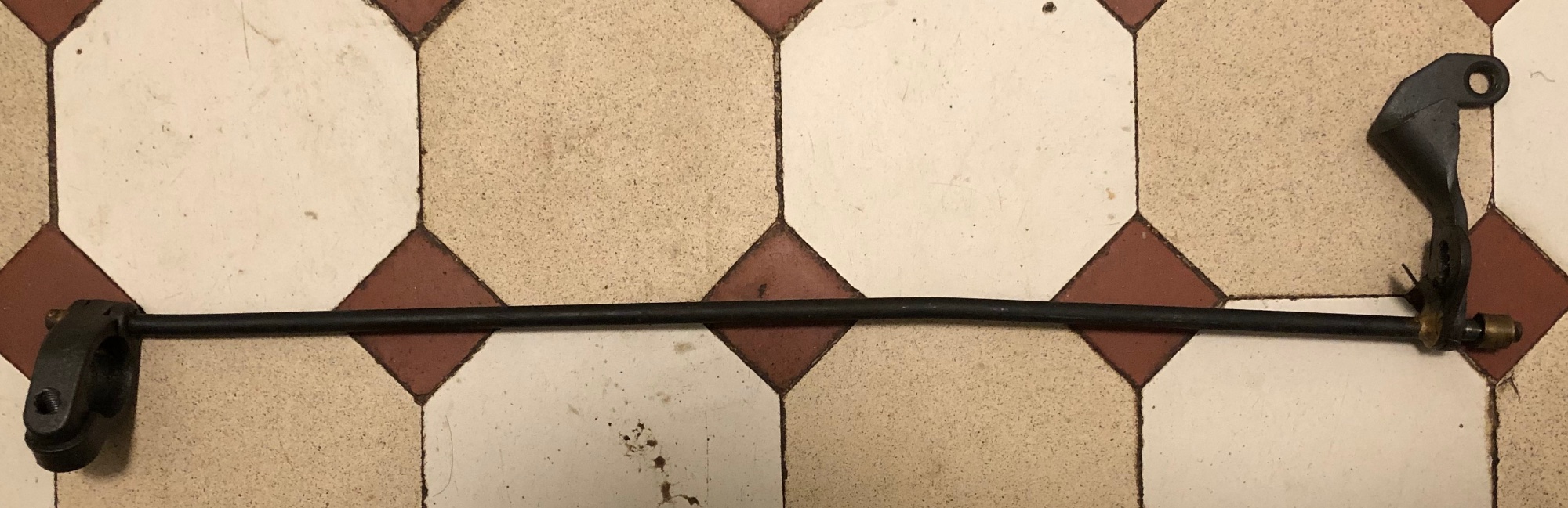

Nachdem ich die beiden Verbindungsgestänge vom Stabi vorne ausgebaut hatte, habe ich das verbogene Gestänge zum Höhenkorrektor gerade gebogen. Als ich das Gestänge zum Scheinwerfer Antinick Seil gerade biegen wollte sah das so aus als ob das so gehört. Habe ich jetzt gerade gemacht was krumm gehört?
Habt ihr sonst ein Foto vom krummen Gestänge?

Die rechte Stange ist auch leicht abgewinkelt.
Viel Erfolg Mike

Ist das wirklich so? Nicht einfach krumm von der nutzung oder
oder aus-/einbau versuchen?
Überzeugt, auch mit bild, nicht wirklich.

ist so.gibt mindestens zwei verschiedene, Langhuber vs Kurzhuber.Anderer Mittelbalken im Chassis.
