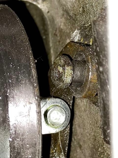

Die Höhenhandverstellung soll in Fahrstellung gar nicht eingreifen, evtl. die beiden Muttern an der Gewindestange so einstellen das die automatische Verstellung nicht behindert wird. Auf dem Foto sieht das gut aus. Die Höhe habe ich immer an der Muffe am Stabi eingestellt. Die Feineinstellung dann mit Schraubenzieher am Flansch.

die Handverstellung hat mit der Höhengrundeinstellung nichts zu tun. Um auf Normalhöhe zu fahren, braucht es die ganze Handeinstellmimik nicht. Die Handeinstellung sollte so eingestellt sein, dass in Normalhöhe die Gabel auf beiden Seiten das gleiche Spiel zur Handhöhenverstellung hat, also nicht mit ihr in Berührung kommt.
Abgesehen davon, komme ich mit Deinem Bild nicht klar. Ich habe die Korrektoren schon oft aus- und eingebaut, verstehe aber nicht, aus welcher perspektive Du das aufgenommen hast und was das für ein vorstehender Bolzen ist, aber egal, wenn's funktioniert.

Das Foto ist um 90 Grad gedreht, so ist die Orientierung richtig:Robert hat geschrieben: So 10. Dez 2023, 02:06 Abgesehen davon, komme ich mit Deinem Bild nicht klar. Ich habe die Korrektoren schon oft aus- und eingebaut, verstehe aber nicht, aus welcher perspektive Du das aufgenommen hast und was das für ein vorstehender Bolzen ist, aber egal, wenn's funktioniert.
