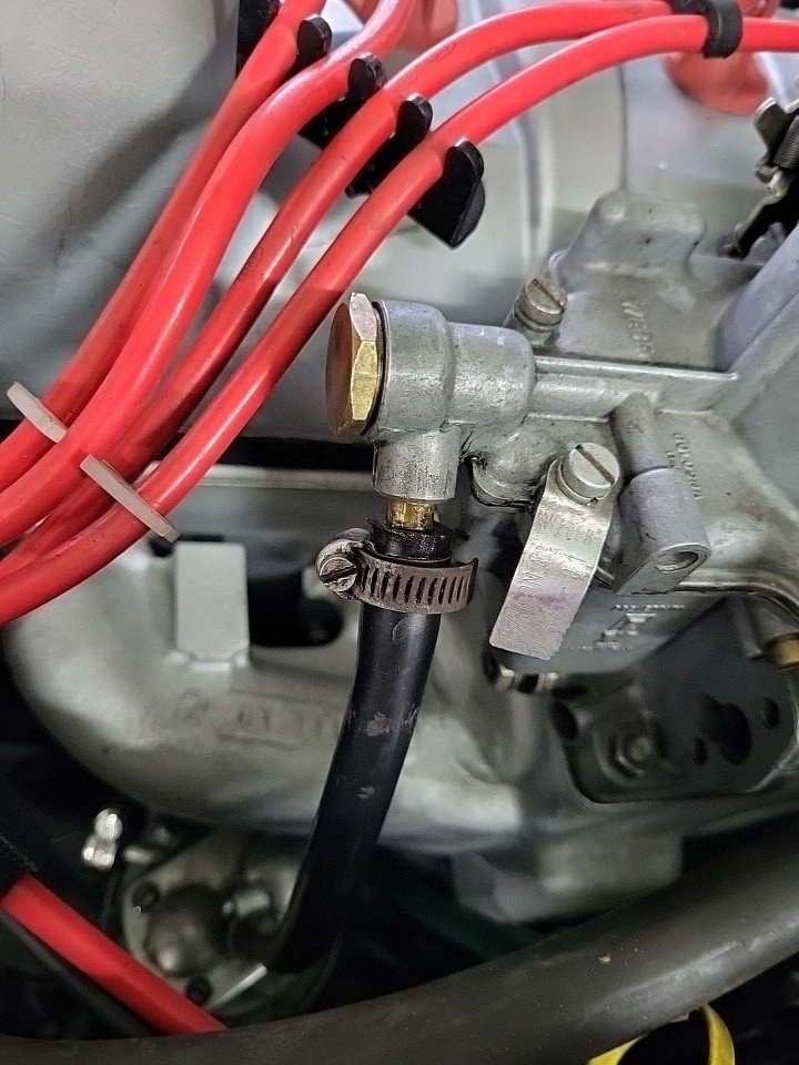

ich habe die Kraftstoffleitung die von der Pumpe zum Vergaser geht, nicht erneuert, sondern die alte Leitung genommen.
Wenn der Schwimmer im Vergaser zumacht, drückt es den Sprit oben aus der Leitung raus.
Ich werde die Leitung erneuern.
Kann man da irgendeine Benzinleitung nehmen oder das das eine spezielle Leitung.
VG
Richard

Hallo Richard,
ganz normaler 8mm-Benzinschlauch ohne Textilummantlung. Und ganz bis Anschlag draufschieben.

... und bei der Gelegenheit unbedingt das Messingröhrchen "kräftig" prüfen und ggf. fixieren!

Claude-Michel hat geschrieben: Di 19. Dez 2023, 11:17
Robert hat geschrieben: Di 19. Dez 2023, 00:46 ...ohne Textilummantlung.
Was spricht dagegen? Frage deshalb, weil ich die Leitung vor 20 Jahren an meiner DSuper5 wechseln musste da brüchig geworden. Hatte damals eine mit Textilummantelung erhalten und die ist bis heute drauf.
Weil man aufgrund des Textils keine Chance hat, den Gummi auf Risse zu überprüfen.
Du merkst es erst, wenn‘s undicht wird und schlimmstenfalls die Karre abfackelt.
So‘n Schlauch 20 Jahre draufzulassen würde ich schon als fahrlässig bezeichnen…

... und wer keine Kompromisse eingehen möchte, greift hier zu:
https://ph.parker.com/de/de/series/fuel-hose

So, der Schlauch von der Benzinpumpe zum Vergaser ist erneuert und das Leck ist geschlossen. Trotzdem sieht man, dass der Schlauch am oberen Ende nach kurzer Zeit feucht wird.
Ich vermute, dass das kleine Messingröhrchen zum Vergasergehäuse auch undicht ist. Wie kann man diese Verbindung abdichten?

Hallo Richard,
das Forum hat eine Suchfunktion. Gib einfach mal "Messingröhrchen" ein und Du wirst sehen, dass dieses Problem ebenso brisant ist wie häufig. Es finden sich dort auch Lösungswege. Sei froh, dass es jetzt schon passiert ist und nicht irgendwann auf der Strasse.
