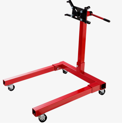

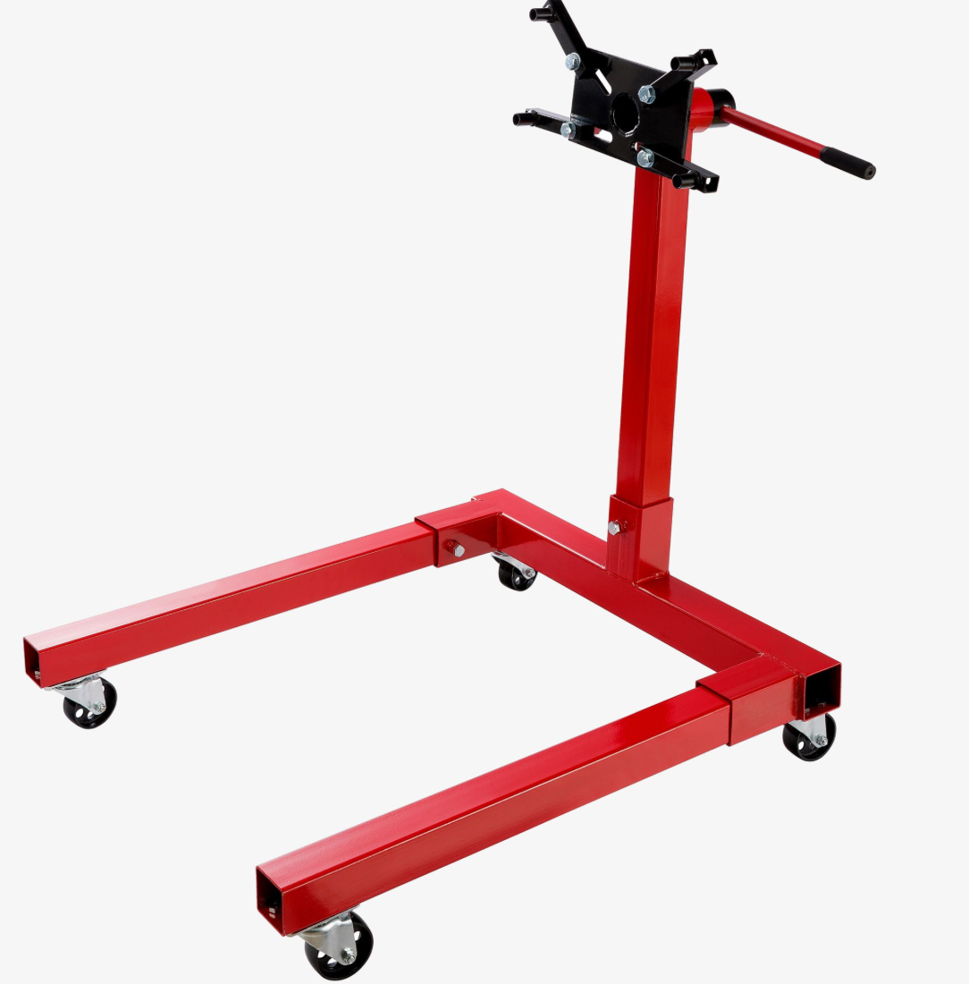

Re: Motorständer Gewindestangen M7
Die chinesischen Ständer sind im Privatbereich soweit brauchbar. Allerdings sollte man sich die Schweißnähte genau ansehen und ggf. nachverstärken*. Diese Motorständer sind so ausgelegt/konstruiert, dass der Motor an seinen Getriebebefestigungspunkten angeflanscht wird. Also in Längsrichtung zum Bodengestell. Wird der Motor aber quer montiert, besteht evtl. Kippgefahr, insbesondere wenn die schwenkbaren Rollen sich nach innen gedreht haben.

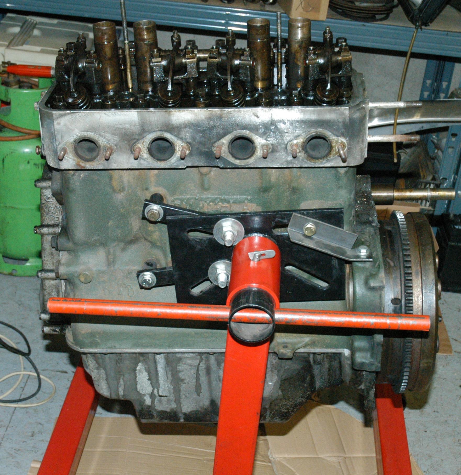

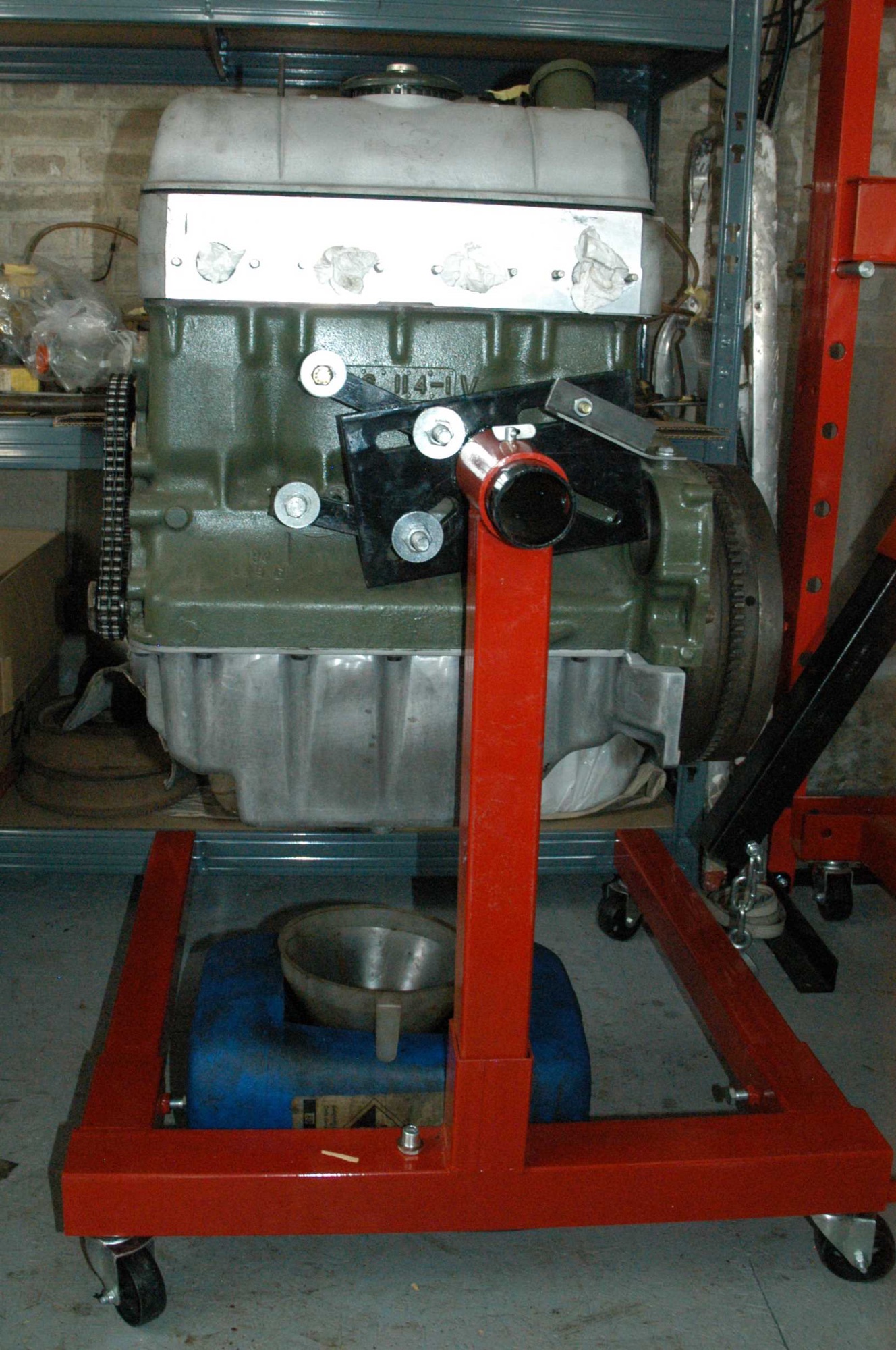

Wie man auf dem Bild sehen kann hängt der Block mittig zwischen den Rollen, warum sollte da was kippen?Hans-Uwe Fischer hat geschrieben: Mo 15. Jan 2024, 11:07 Wird der Motor aber quer montiert, besteht evtl. Kippgefahr, insbesondere wenn die schwenkbaren Rollen sich nach innen gedreht haben.
Ausserdem kommt man schön an die Schwungscheibe und Nockenwelle ran. Viele Grüße Mike

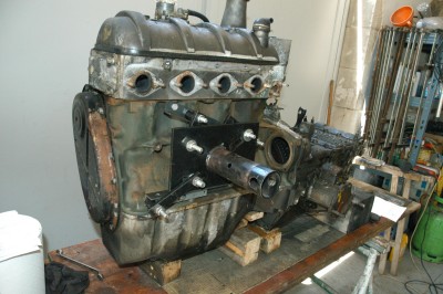

Ich benutze einen ähnlichen Motorhalter, befestige den Motor genauso, lasse aber den Original - Motorhalter an der freien Seite des Motors. Darunter platziere ich einen Stützbock,- rohr, um die Hebelwirkung und damit die Belastung auf die Schrauben,- Gewinde zu reduzieren.
Arbeiten an Kopf, Wanne, Kolben, etc. Ist problemlos möglich und der Block ist stabil gelagert.
Dimension und Zugfestigkeit der Schraubenallemal ausreichend.
Gr. Norbert
Gr. Norbert
