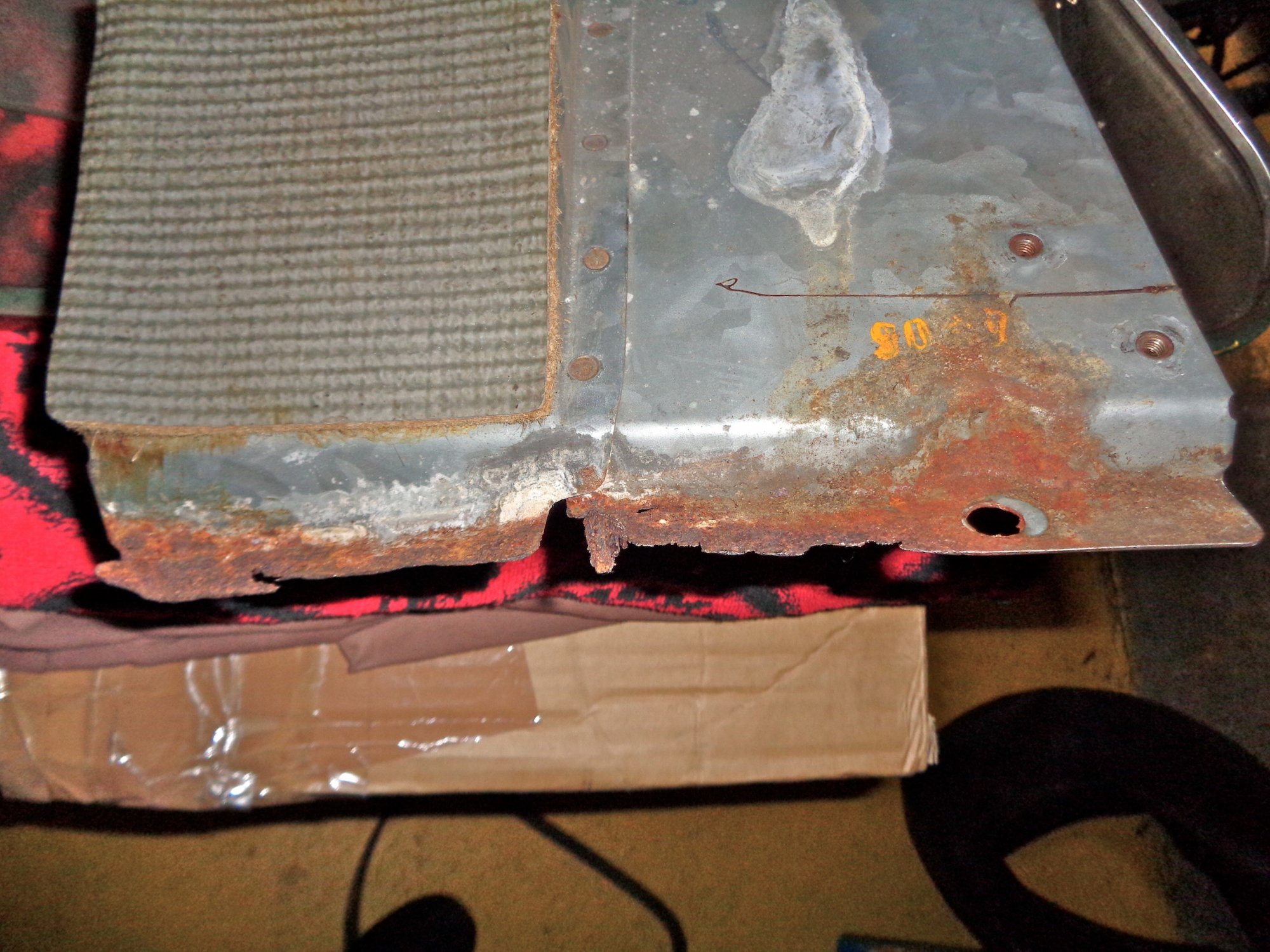

Cardano
Beiträge: 367
Re: verzinktes chassis
Beitrag von Cardano »
OrIginales von C verzinktes bauteil. Die nicht rostigen flächen wären auch
ohne verzinkung noch in ordnung.
Bremsventildeckel
Bremsventildeckel
