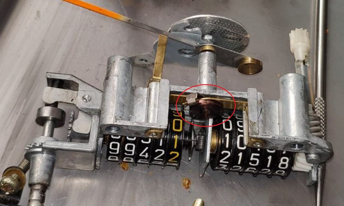

Re: Tacho geht vor. Jemand ne ide diesen zu eichen
Hallo in die Runde!
Bei meiner ID (MJ 68, zweites Brett) geht der Tacho nach Reinigung der innen befindlichen Bauteile nun deutlich mehr vor, als zuvor, nämlich ca. 40 km/h. Davor waren es "nur" ca. 20 km/h, verbunden mit einer deutlich zittrigen Anzeige und teilweisen Ausschlägen bis an den Rand. Das Zittern und die Ausschläge sind nun weg, aber dafür geht die Anzeige nun massiv vor.
Das würde ich gerne beheben.
Leider funktioniert der Link weiter oben von Acadrian nicht mehr und die Hinweise von M. Ferchaud beziehen sich auf den Tacho des ersten Bretts, der ein anderes Innenleben hat als bei mir.
Wie kann ich denn den besagten Artikel finden bzw. könnte jemand einen Hinweis geben, wie das Einjustieren des Tachos vom zweiten ID Brett durchgeführt werden kann?
Vielen lieben Dank!
Ciao, Gerhard
Vielen lieben Dank!
Ciao, Gerhard
dann muß dann wohl die Rückholfeder der Tachonadel stärker eingestellt werden. Try and error.
Guten Morgen hy1600,
ich habe mir gerade die Bilder angeschaut, vermutlich meinst du diese Feder hier? Das scheint mir die Lösung zu sein! Wir werden es ausprobieren!
