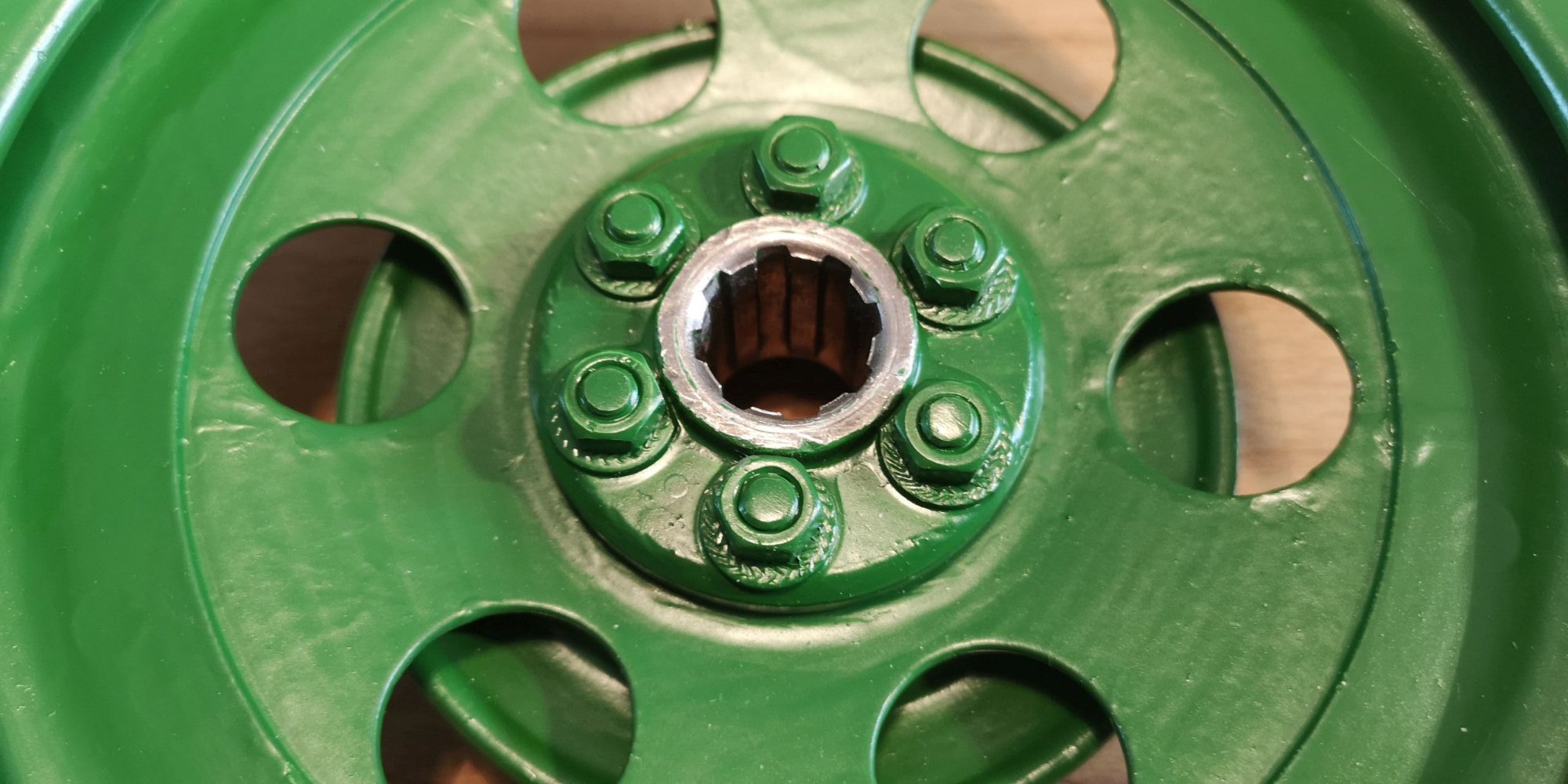

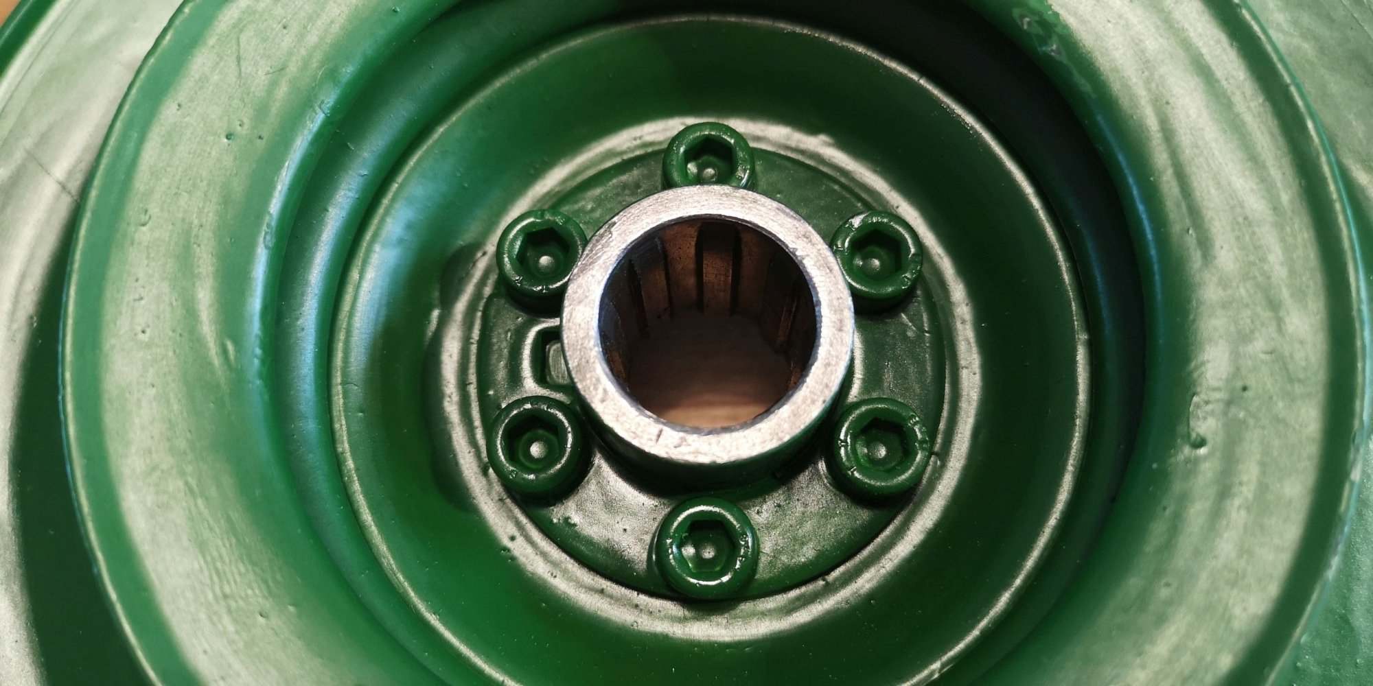

Bin ein bischen weiter gekommen.
Hatte mir eine gebrauchte Riemenscheibe gekauft. Als ich sie montieren wollte merkte ich, dass kaum noch was von den Zähne übrig waren. Die muss schon richtig hin und her gewackelt sein auf der Nockenwelle. Habe mich dann entschieden, aus zwei eine zu machen. Habe dazu die Nieten rausgebohrt. Dann die Löcher von 5,5mm auf 6mm vergrößert. Zu lange M6 Schrauben genommen und diese am Gewinde abgeschnitten. Somit ist kein Gewinde zwischen Kopf und Mutter. Dann mit RAL6002 angestrichen:

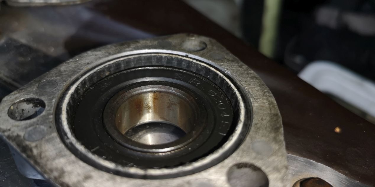

Zum Abdichten habe ich mir folgendes gedacht:
_ Das Lager müsste Dicht sein.
_ Zwischen Lager Aussenring und Lagerdeckel ist es nicht dicht. Dazu habe ich in meinem Fundus einen rechteckigen Dichtring gefunden (hat einen weißen Ring auf dem Bild). Der kommt zwischen Getriebeglocke und Lager-Aussenring. Der hat zufällig die richtige Größe.:
_ Der Lagerdeckel wird mit Dichtpaste montiert.
_ Seitlich an die Getriebeglocke wird eine Gewindetülle angebracht, damit sich der Raum zwischen Lager und Simmering gezielt leeren kann. In etwa so, wie an der Wasserpumpe.
Doctor-D
Beiträge: 1327
Re: Ketten?-Rasseln bei Standgas - Diagnose ?
Beitrag von Doctor-D »
Das wir vorher am Motorblock herunterlaufen.Nimm ein altes Backblech mit einer Windel.
Schneller und billiger.
Beiträge: 1672
Beitrag von Claude-Michel »
Ja, Dr. D., das ist richtig und wird mit dieser Zwischenlösung nicht abgestellt. Ich erhoffe mir wenigstens, dass ein Teil vom Öl nicht mit Hilfe der Riemenscheibe oberhalb des Getriebes verschleudert wird.
